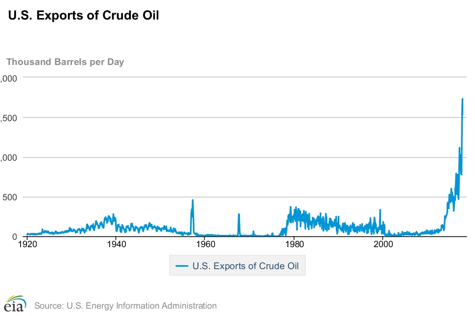

Это новая "золотая" лихорадка. Даже по экспорту сырой нефти достигнуты беспрецендентные показатели:
https://www.eia.gov/dnav/pet/hist/LeafHandler.ashx?n=PET&s=MCREXUS2&f=M
Сейчас из Америки вывозят больше сырой (непереработанной) нефти, чем когда-либо раньше (основной американский импорт в последние годы приходится на Канаду с её битумной нефтью):
В общем сланцевикам всё сложнее сбывать нефть в Северной Америке, и они её начинают экспортировать. А ещё некоторые говорят, что главной западной идеалогией стала экономия ресурсов и забота об экологии (борьба с глобальным потеплением)   :D
Современному бизнесмену только дай доступную технологию для извлечения прибыли, и он всю планету выпотрошит до самого ядра.  :D

Нет, не перепутал. Есть три разных понятия: импорт, экспорт и чистый импорт или чистый экспорт. Последний параметр часто называют net import. По нет импорту США ещё остаются чистым импортером нефти:
https://www.eia.gov/dnav/pet/hist/LeafHandler.ashx?n=pet&s=mttntus2&f=m
Но прикол в том, что большая часть американского импорта счас приходится на Канаду. Как известно, в Канаде сейчас добывают огромное количество нефти из битумных песков. Добывают больше, чем потребляют. Поэтому излишки они экспортируют в соседнее США. Но и у американцев сейчас проблемы со сбытом нефти, поэтому всё чаще танкеры с сырой нефтью отправляют из Северной Америки.
https://www.eia.gov/dnav/pet/PET_MOVE_NETI_A_EP00_IMN_MBBLPD_M.htm

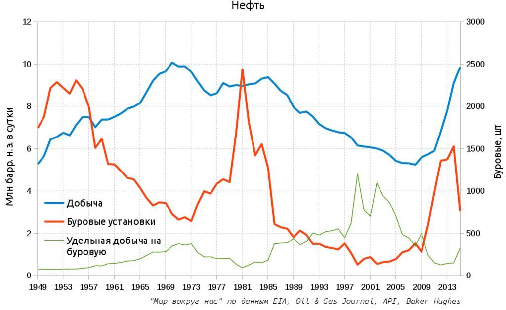

В основном IT-шные технологии. ИИ и машинное обучение. То есть искусственный интеллект решает для каждого месторождения какие в него химикаты закачивать, чтобы гидроразрыв сделать и как скважины бурить и сколько, чтобы нефти побольше выходило.
Именно эти технологии позволили обеспечить мощнейший прорыв в нефтедобыче. Даже когда нефть в 70х годах 20 века дороже 100 долларов за баррель стоила, добыча в Америке практически не росла, хотя уже в те годы прекрасно знали и про гидроразрыв и про горизонтальные скважины. Смотрите динамику цен на нефть:
Красная линия - это реальная цена на нефть с учетом инфляции. Как видно нефть в начале 80х годов 20 века стоила примерно столько же в 2008-2012 годах.
В первый нефтяной кризис американцы знали и про гидроразрыв, и про горизонтальные скважины, и про трудноизвлекаемую нефть в плохопроницаемых месторождениях. Но это совсем не позволило американцам нарастить добычу в те годы:
Зато посмотрите с какой скоростью росла добыча в 21 веке! Такой скорости роста добычи американцы не видели ещё никогда:

Другой важный момент - успехи в роботизации. Буровые становятся все более "умными", одна буровая может сверлить всё больше скважин за год. Роботам не надо платить зарплату, они могут работать 24 часа в сутки.
В 1919 году в США работало 9 тысяч нефтяных буровых:
В 1981 году число буровых на нефть в США сократилось до 2500, в начале 21 века в США на нефть сверлили не больше 1500 буровых:
Тем не менее всё меньшее количество буровых позволяет сверлить всё большую протяженность скважин и добывать всё большее количество нефти:
Новые успехи последних месяцев были достигнуты всего лишь с 759 буровыми:
https://aftershock.news/?q=node/611103
29/01/2018
Количество буровых на нефть насчитывает 759 шт. или 47.17% от пика в 1 609 шт. Минимум фиксировался на уровне в 316 шт. (конец мая 2016). Прирост от "дна" - 443 шт.
То есть если вкратце, то последние успехи в нефтедобыче связаны с ИИ и роботами.
« Последнее редактирование: 02 Фев 2018 [09:17:03] от ched51 »
