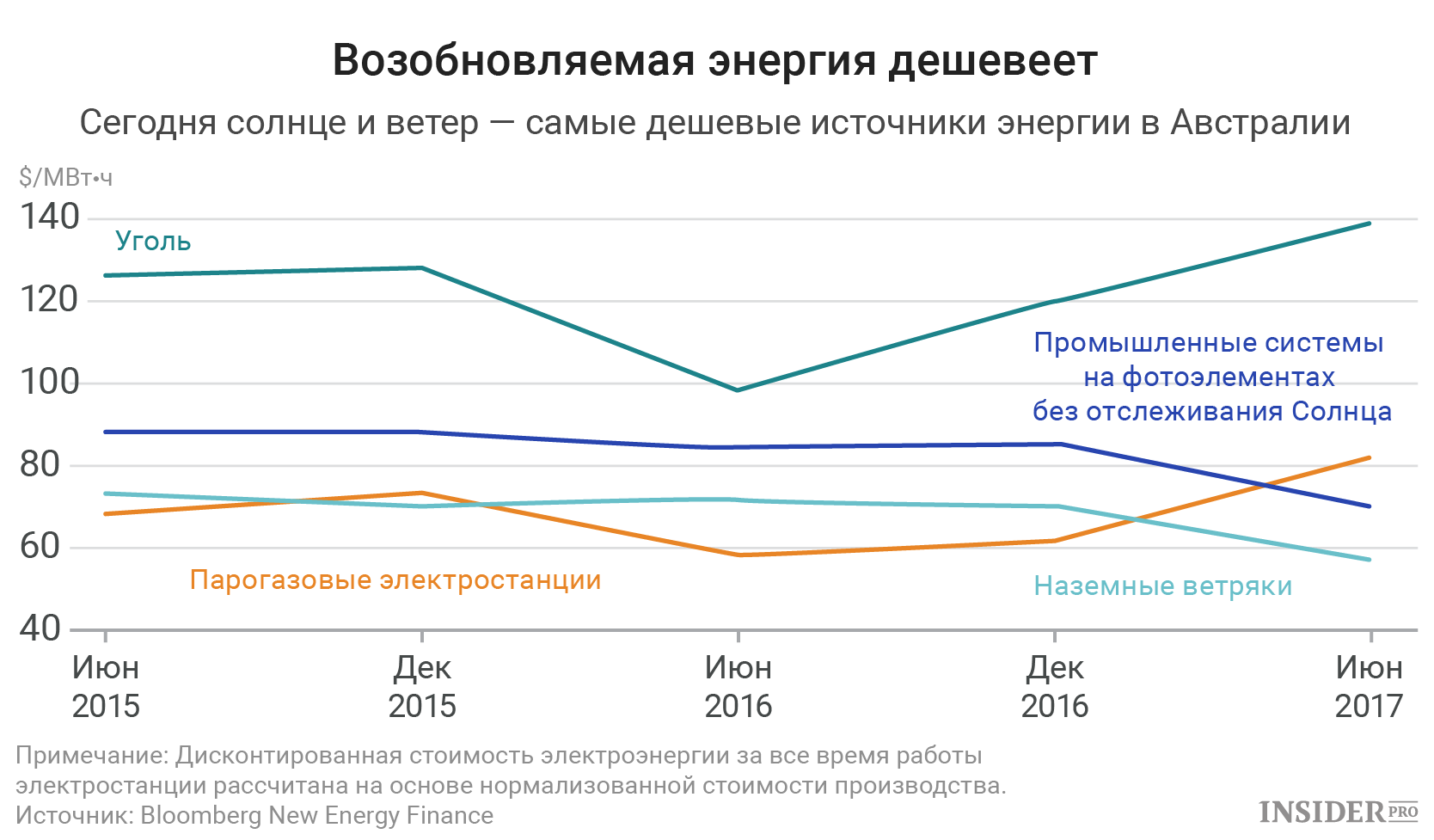

А вот вообще график роста цены в зависимости от вида топлива ..
Не ну Блумберг тоже может врать не спорю))
