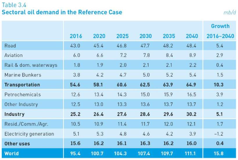

Для химии углеводородов не на один век или даже тысячелетие припасено. Их там совсем немного надо в сравнении с энергоносителями.
Меньше, чем для энергетики, но на самом деле не так уж и мало. Структура потребления нефти приблизительно описывается как:
Т.е. 12,6 Мб/день = 600 млн.т./год на собственно химию.
Плюс 12,5 Мб/день = 596 млн.т./год на прочие индустриальные нужды (это растворители, нефтяной кокс, битумы и т.д. для разных технологических процессов).
Также к не энергетическим применениям нужно добавить каменноугольный кокс (который в основном потребляется металлургией), а это ещё около 600 млн. т./год.
Нетопливное использование газа незначительно.
В сумме вполне заметные 1794 млн т/год, причём большая часть (1196 млн т/год) приходится на продукты из более дефицитной нефти. Не энергетические области применения нефти правда не так завязаны на EROEI, т. е. если у нас есть источник энергии (атомный реактор скажем), то для нужд химии и металлургии можно разрабатывать и дорогие, энергетически не окупающиеся, месторождения, но даже с учётом этого они не бесконечны.

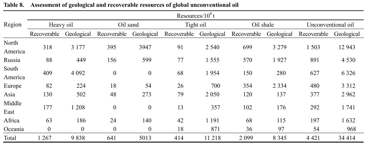

Скажем ресурсы нетрадиционной нефти (включая кероген нефтеносных сланцев) оцениваются так (количество обычной нефти на много меньше):
Общие геологические запасы (т. е. всё что лежит в земной коре) — 3,4 трл. тонн, извлекаемые в рамках существующих технологий около 442 млрд. тонн (но это без учёта себестоимости, большую часть из этих 442 при текущей стоимости нефти добывать нерентабельно, да и вообще скорее всего её EROEI меньше 1, хотя для нужд химической промышленности конечно можно будет добывать и такую). Для одной химической промышленности этого хватит на 400 — 3000 лет. Это большой срок, но срок всё же исторического масштаба времени, а не геологического.
