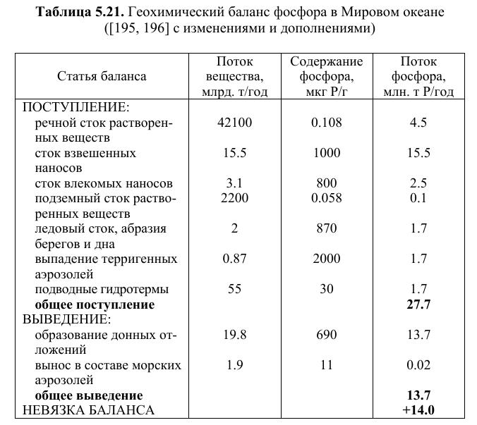

Изучая литературу о геохимии Каспийского моря обнаружил интересную вещь.
Сначала тут стоит привести глобальный баланс фосфора в океане:
Эта таблица судя по всему построена по данным 90-х. Вся невязка баланса в ней обусловлена чисто антропогенным фактором. Таким образом на тот момент необратимые потери фосфора составляли 14 млн.т./год. Учитывая, что мировая площадь пашни на момент середины 90-х составляла величину около 1,3 млрд. га, то получается, что среднемировые удельные потери необратимые потери были около 11 кг/га. Сейчас эта цифра скорее всего стала ещё больше.
Это очень большая цифра, почти безнадёжная. Столько без опоры на невозобновляемые ресурсы фосфоритов достать практически невозможно.

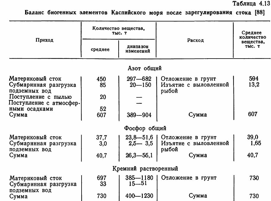

Однако если взять баланс биогенных элементов Каспийского моря за 1956 — 1975 год, то картина выглядит просто разительно иной:
Полный сток фосфора в Каспийское море в этот период был 40,7 тыс.т./год. При этом в бассейне одной лишь Волги имеется 65 млн. га пашни. Т.е. даже если разделить полный сток на площадь пашни получаем 0,6 кг/га, более чем на порядок меньше средних антропогенных потерь в мире в 90-х. Однако даже эта цифра очевидно сильно завышена. Т.е. не весь сток фосфора в Каспийское море обусловлен антропогенной деятельностью, есть и нормальный фоновый сток, который был всегда.

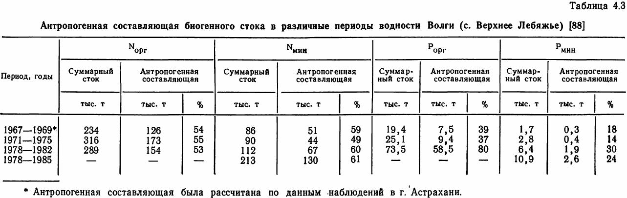

При этом имеется информация как сток фосфора менялся по годам, а также оценка вклада антропогенной составляющей:
И если посмотреть на неё, то картина получается ещё интереснее. Резкий рост антропогенного стока идёт лишь с 1975 года. До же 1975 года он не особо велик составляя величину около 9,8 тыс.т./год. Т.е. объём потерь был около 0,15 кг/га. Это - величина почти на два порядка (!) меньше современной. Возможно конечно величина потерь собственно с полей была и выше, но в этом случае это превышение должно было депонироваться в донных осадков водохранилищ. Поскольку добыла сапропелей в водохранилищах с последующим их использованием в качестве удобрений не представляет никаких технических сложностей, то тот фосфор, который оказывается заключён там, нельзя считать необратимо потеренным и это на выводы никак не влияет.
0,15 кг/га уже не 11 кг/га. Это уже такая величина с которой хотя бы в принципе можно бороться. При этом сельское хозяйство СССР 60-х — начала 70-х — совсем не худший его вариант, который знало человечество. В целом достаточно продуктивное и позволяющая поддерживать достаточно большое население (хотя конечно заметно уступающему современному в этом плане).
Однако возникает вопрос за счёт чего сельское хозяйство СССР имело геохимический дисбаланс фосфора 73 раза (!) меньше того что мы имеем сейчас в среднем по миру. Судя по всему причина тут кроется как раз во внутренних проблемах с/х СССР того периода. В литературе можно найти, что в то время в СССР был дефицит водорастворимых фосфорных удобрений, что вынуждало вносить фосфор в нерастворимых формах (фосфоритная мука, томасшлак и т. д., такие удобрения дешевле, но дают намного меньший эффект). При этом азотные удобрения были сравнительно доступны и вносились в больших количествах. В результате видимо растения были лимитированы по фосфору при достаточном количестве азота и калия, что вело к резкому снижению концентрации его подвижных форм в почвенных растворах и препятствовало его миграции. Сейчас же в фосфорные удобрения вносятся в почву в растворимой форме и в больших количествах в результате чего его подвижных форм в почве видимо много. Это увеличивает урожайность, но одновременно приводят к катастрофическому уровню его необратимых потерь.
