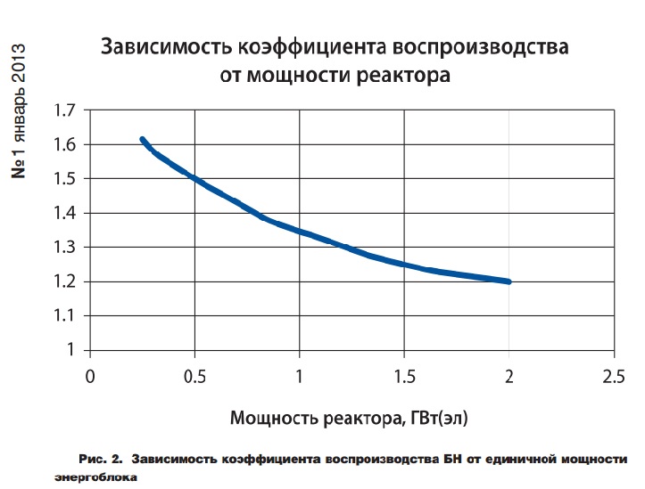

Правда на оксидном при сколько-нибудь реалистичной глубине выгорания и бланкет не спасает. Он с ним формально только почти в ноль выходит (чуть-чуть больше). С учётом потери плутония-241 при выдержке топлива перед переработкой - всё равно минус получится.
Вы опять излишне сгущаете краски...В конечном случае время топливной компании расчитывают таким образом, чтобы КВ как раз был на уровне еденицы(больше и не нужно) В итоге разница между оксидом и нитридом заключается в нескольких месяцах топливной компании, либо в нескольких процентах мощности реактора.
http://www.rosenergoatom.info/images/PDF/2013/web_REA_01_2013.pdf
