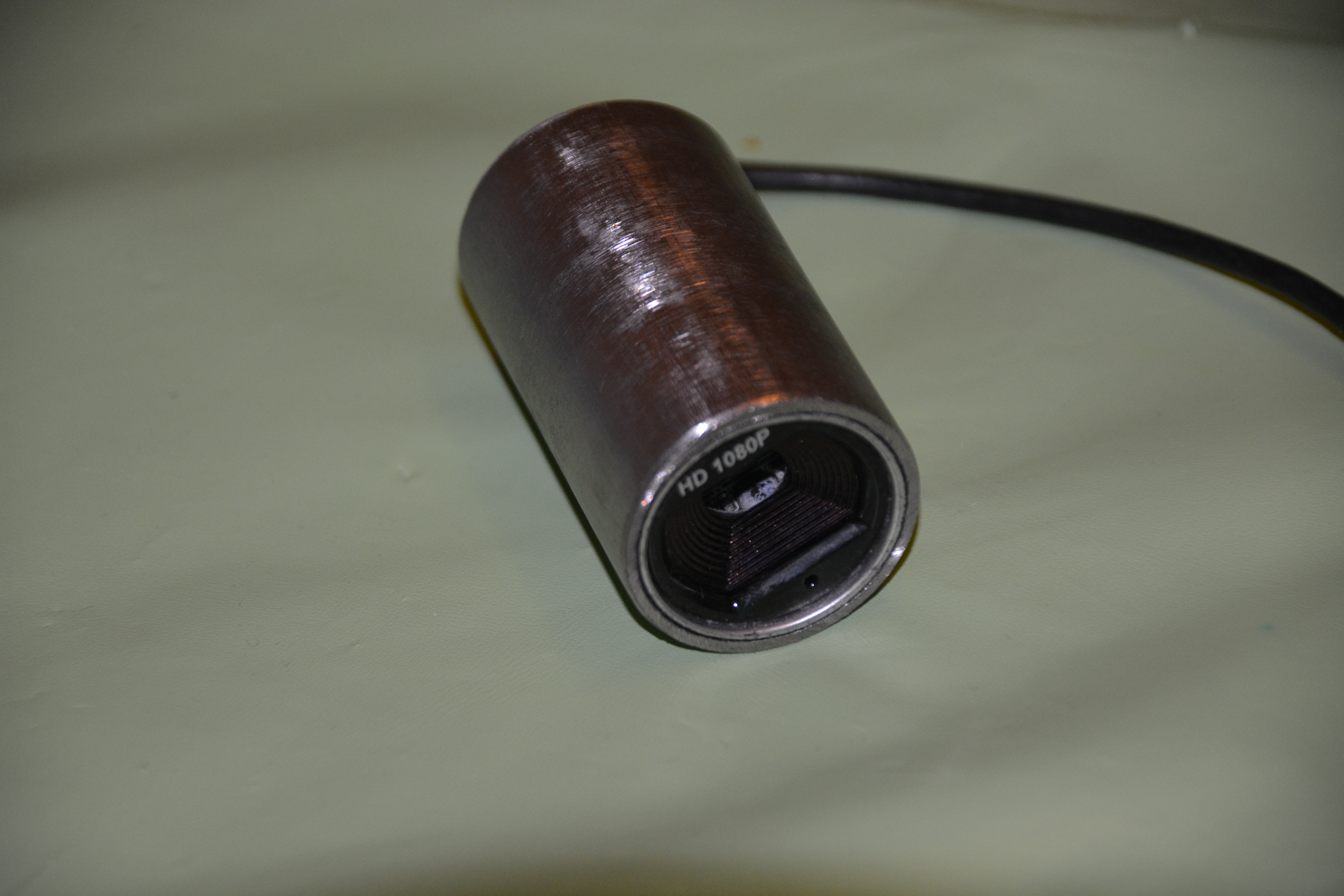

Так как звёзды не включают балуюсь Web камерой
Была куплена дешёвая камера A4Tech PK-910H
Доработка:
Само собой выдрать линзу с ИК фильтром.
Потом синий чудо светодиоды
Снять или покрасить отражатель для паразитного света.
Так как не хотелось из за этого напрягать знакомого токаря была засунута в стандартную трубу D32 с помощью наждака.
Из недостатков камеры малый размер матрицы и её пропорция.
Ходовые испытания
Вообще камера рассчитывалась для гида ЗМ-5МС но токарь мне ещё не выточил переходник с м42 на 1.25 испытывал на Levenhuk 200 ra f5
Собственно камера в фокусёре

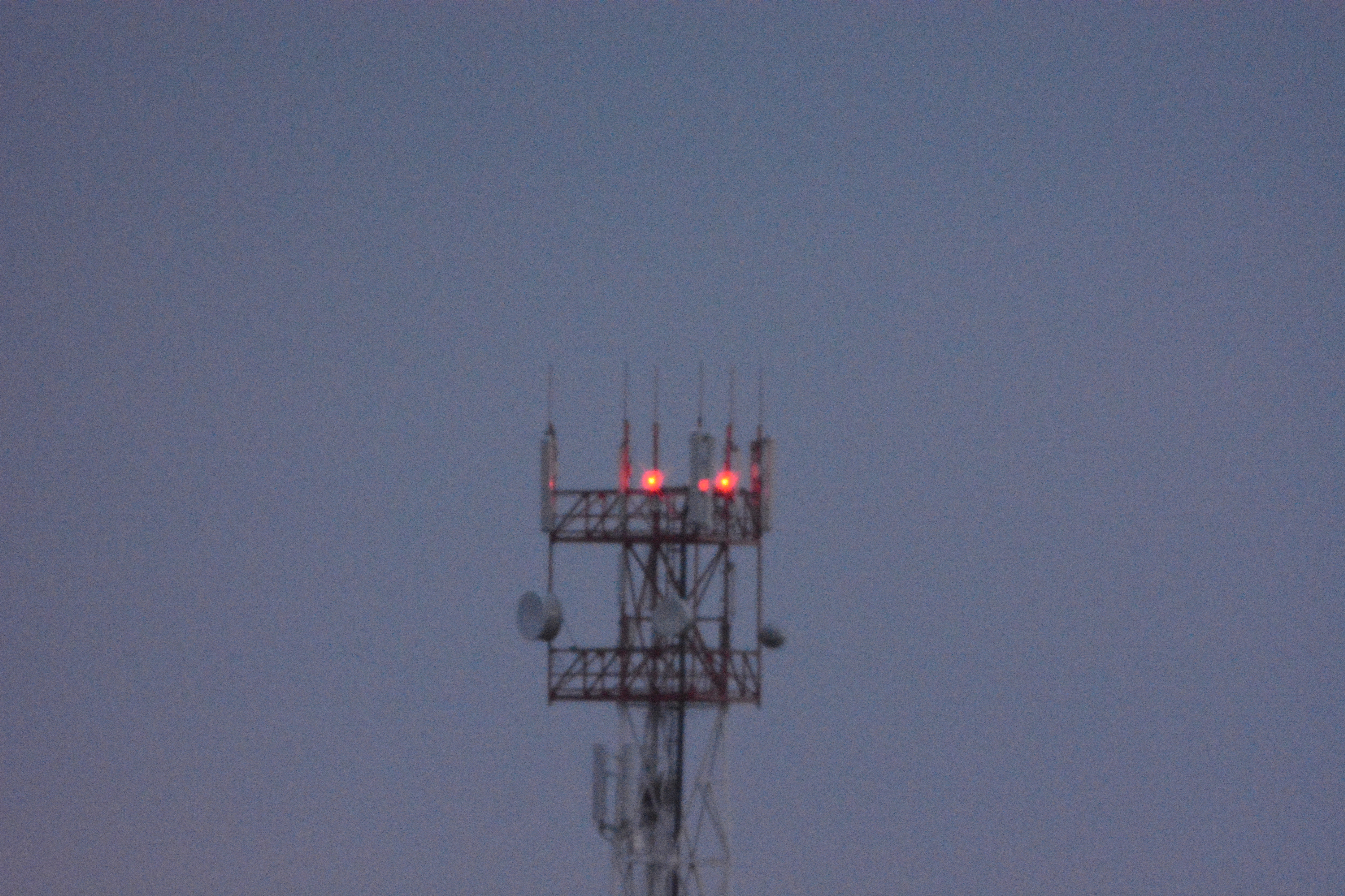

Объект фотографирования сотовая вышка (Да и почему их все так любят)
Вот что получилось:
Атмосферу сильно колбасило да и на фото видна грязь на матрице. Честно качество картинки не сильно понравилось может руки кривые а может камера такая.
Для сравнения кропа фото на Nikon D5200 который сам кроп)))
Да Да самого главного нету испытании на звёздах  >:D, сам жду их, как появятся сразу отпишу.
Самое главное: умеет ли она писать непожатое видео!

Оффлайн Reinbow
  • Сообщений: 200
  • Благодарностей: 11
  • Где включатель звёзд???
    • Сообщения от Reinbow
    • Блог
Re: Луна и планеты - вебки возвращаются?
« Ответ #794 : 02 Окт 2013 [20:54:01] »
Похоже нет я использовал для записи wxAstro Capture, еще поковыряю её обзор допишу.

Оффлайн p.v.
  • Сообщений: 7 525
  • Благодарностей: 238
    • DeepSkyHosting: id175
    • Сообщения от p.v.
    • Умный дом в деревне
« Ответ #795 : 02 Окт 2013 [22:22:50] »
А где Вы видели вебки, которые это умеют? Для своей цены в 60-100$ то, что умеют некоторые вебки уже подарок. А дареному коню, как известно..
Атмосферу сильно колбасило да и на фото видна грязь на матрице. Честно качество картинки не сильно понравилось может руки кривые а может камера такая...
Дело в том, что камера показывает только то, что вы кладете ей на матрицу. Т.е. если на экране монитора картинка не впечатляет, то и на ролике она не впечатлит. Это касается контраста, ББ, отношения сигнал/шум, динамического диапазона. Грязь на матрице надо почистить и закрыть матрицу съемным светофильтром (или вы родной оставили?). Химию не применяйте. Для RGB съемки лучше использовать IR block фильтр, для монохромной IR pass фильтр. Снимать звезды вебкой бесполезно. Лучше планеты, Луну или Солнце. Результат может оказаться на порядок лучше, чем с зеркалкой. Или использовать по прямому назначению, т.е. для гида. И маленький размер матрицы - это ее достоинство, а не недостаток. Судя по описанию ее характеристик, камера не самая плохая, смотря какая у нее чувствительность. Особенно, учитывая ее цену в $25. Попробуйте с ней луну поснимать с ЛБ ~3.5x(разогнанная 2x) Интересно будет посмотреть и сравнить с моей. http://fotki.yandex.ru/users/ea-trifonoff/album/363924/ У меня HP HD4110 и она выдает честные 30fps, а эта, судя по отзывам только 5fps. Это мало конечно, но попробовать стоит.
« Последнее редактирование: 02 Окт 2013 [22:46:03] от p.v. »
