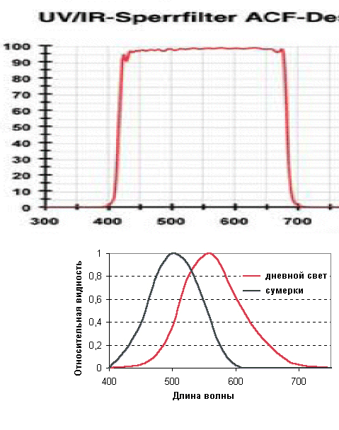

Добавлю еще.  Если взглянуть на график где у глаза (нормального, не с желтизной, не пожилого человека) начинается сколь-нибудь ощутимая при ярком освещении чувствительность (около 390нм) и посмотреть на кружок рассеяния 100мм F/10 C-F ахромата в этой и близких участках спектра, то увидим, что это НЕ ОДИН ДЕСЯТОК дисков Эйри.  Значит, кайма с каждой стороны провода будет иметь такую ширину.  И если рассматривается именно провод с некоторой большой дистанции, когда он виден под углом 2 раза большим, чем количество этих нескольких десятков дисков Эйри, то ВЕСЬ провод будет фиолетовым (если он, конечно черный) или иметь явную фиолетовую окраску, если он не вполне черный.

Ты в Бостоне учился невнимательности?   Сказано же было, что там фильтр стоял с обрезом на 420нм, а это тебе не 390нм.  Может и сама матрица к фиолету малочувствительна и динамический диапазон мал.

 Коллеги, я повторяюсь, но хотелось бы отметить, что судя по кривой пропускания фильтра UV/IR cut (block) и графика чувствительности человеческого глаза (см. картинку), глаз не может увидеть синего больше чем камера DBK с блокирующим фильтром, особенно в светлое время суток. Поэтому фотография будет всегда более"хроматична" чем вид объекта в нормальный окуляр, а не наоборот, как пытается доказать VD.
