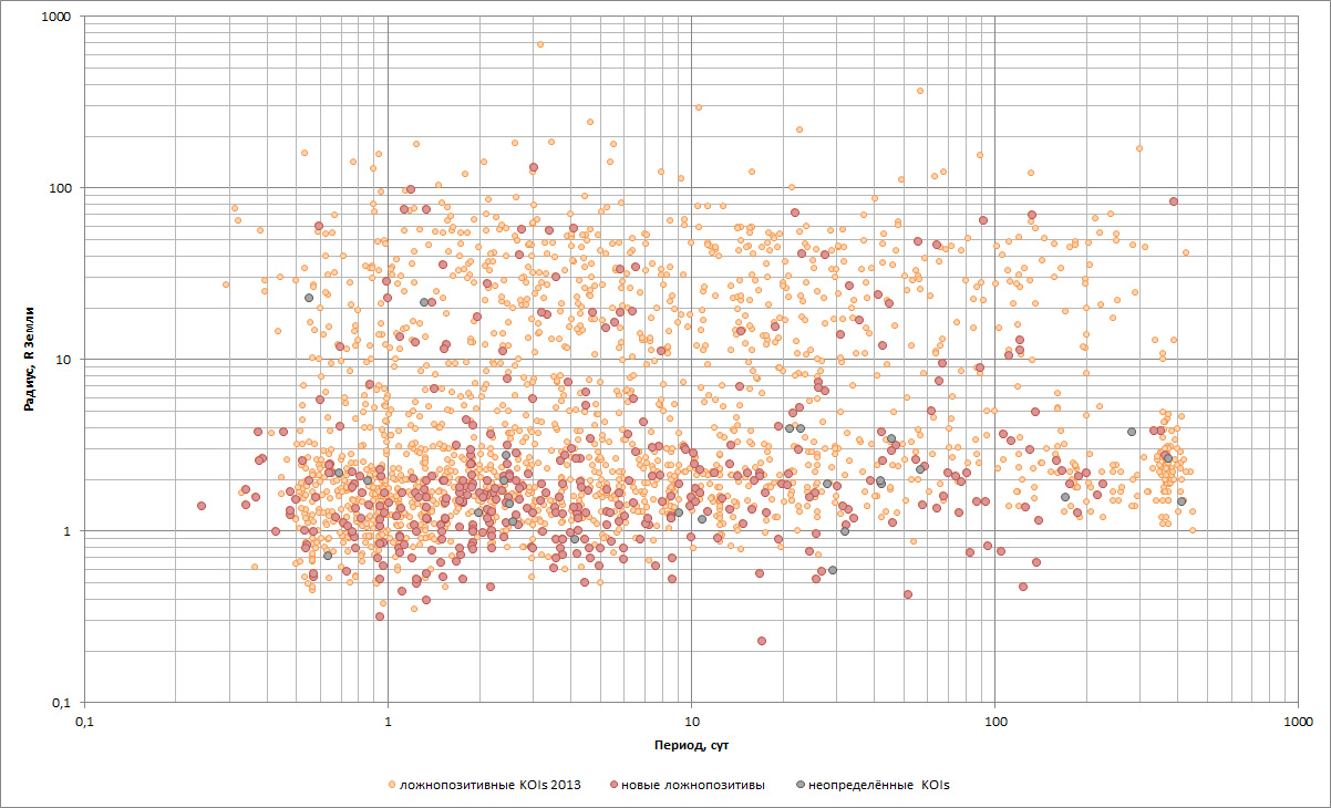

Но с пометкой "Date of last update" 5 сентября очень много кандидатов (как ложных, так и не ложных).
Да, это обновление фильтровать чуть дольше, чем обычно. Могло бы показаться, что добавилось 25 кандидатов (3573 минус 3548), но на деле всё интереснее. Так, если сравнить текущее состояние каталога с предыдущим, то мы увидим, что 469 KOIs сменили статус и если отбросить перевод из кандидатов в подтверждённые планеты, то останется 453, среди которых 57 кандидатов и 369 ложнопозитивов. Причём среди последних - 32 бывшие кандидаты, а среди первых 8 - бывшие ложнопозитивы, а 49 - совсем новые. Текущее положение дел по кандидатам и подтверждённым планетам (не разделял дабы не перегружать схему) отображено ниже на диаграмме период-радиус:
Первым делом бросается в глаза проработка KOIs с очень короткими периодами - меньше полутора суток, вплоть до 0,3 - короче чем берёт алгоритм TCE, а также кандидат в экзовенеры о котором писали выше. С кандидатами в ЗО в этом обновлении не повезло - 2 штуки, один звёздного размера, другой - гигант. В остальном идёт работа "на периферии" по сравнению с предыдущим обновлением - например хорошо видна "дырка" в области суперземель с периодами 4-20 суток. При этом основная часть ложнопозитивов как раз имитирует планетные транзиты радиусом менее 2 земель и периодами короче 10 суток - см. ниже:
Среди неопределённых обращает на себя внимание по прежнему висящий кандидат размером 1,5 земных радиуса внутри годового пика в ЗО - KOI-4880.01.
Месяц назад мне было интересно - закончат ли к сентябрю? Как мы видим не закончили, хоть и была проведена огромная работа. Примечательно "появление" новых кандидатов, которые отсутствовали в "неопределённом" списке - "выброшенные" кандидаты возвращаются и это всё ещё обработка 3 лет фотометрии 8)
Upd: И конечно же многопланетность - теперь у нас 3 шестипланетные системы (добавилась KOI-351), 17 - пятипланетных, 49 - четырёхпланетных, 132 трёхпланетки, 379 двупланеток и 2120 одиночных KOIs.
Upd2: Относительно KOI-364.01 - это кандидат с SNR=8 и глубиной транзита всего 48 ppm (материнская звезда - субгигант радиусом 1,35 солнечных, причём 10m, что положительно сказывается на дальнейшей возможности изучения)! Подобная находка добавляет шансов на обнаружение в дальнейшем чего-то более землеподобного в узком смысле этого слова ::) И если предположить, что KOI-364.01 действительно планета и имеет размер близкий к текущей средней оценке радиуса, то возникает вопрос - не была ли она в зоне обитания во время нахождения звезды на ГП?

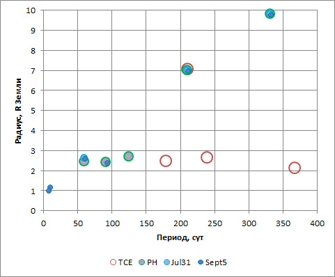

KOI-351 необычная система.
Да, система необычная и интересная, в частности тем, что разные люди и алгоритмы видели в ней разное. Так в ней в общей сложности находили 6 (!) транзитных сигналов с разными периодами, соответствующие планетам размеров 2-3 земных радиуса. Но обо всём по порядку.
Три кандидата в ней известны давно – мининептунчик (по первой оценке – суперземля) на ~60 дневной орбите и 2 внешних гиганта (т.е. планеты радиусом больше 6 земель по классификации Кеплера). Алгоритм TCE нашёл у этой звезды 4 сигнала, только один из которых соответствовал первому гиганту (~210 сут), а 3 – как раз «мининептунам», один в полугодовом пике, один в годовом и один «какой-то ещё» на 239 сутках. Охотники за планетами тоже проутюжили эту систему и нашли её 5 планетной – кроме 3 известных ранее KOIs (а «маленькие» TCE  не увидели) они выявили 2 мининептунчика/океаниды на 92 и 125 суточных орбитах:
http://talk.planethunters.org/discussions/DPH101e7pn?object_id=APH22603428
http://planethunting.wordpress.com/2013/02/24/koi-351-kic-11442793/
Впоследствии кеплеровцы тоже нашли 92-суточный кандидат, а также 2 короткопериодические земли, которые и добавили вчера в каталог. В результате система стала 6-транзитной:
https://astronomy.ru/forum/radikal/s019/i604/1309/40/1abdbb6bcf9a.jpg
Перспективная система. Самым реальным в 7-ую планету кажется нептун на 125-суточной орбите.

Посмотрел я еще раз сигнал 7-ой планеты. Четко смотрится. Человеческий глаз не обманешь.
Красивая получается первая система из 7 транзитных планет. Пара горячих земель, тройка теплых нептунов и пара прохладных гигантов.
