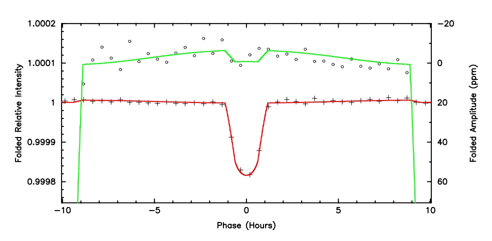

Но в статье фазовые кривые получилось симметричные.
Единственное отличие этих планет от Кеплер-10 гораздо меньший период обращения.
Так что все думаю просто - у Кеплер-10 еще нет глобального океана из расплавленных металлов или магмы, а у более близких планет он уже есть.
Возможно и так. Но я бы не стал говорить "просто" о чём-то слабоизученном, варианты всё равно остаются - например, яркое пятно может оказаться океаном, а может и не оказаться. Почему же тут нужен большой ИК-телескоп, раз наличие океана можно проверять в этом диапазоне.
В ещё одно дополнение, эх таки надо было делать большой пост, пойманная асимметрия видна только на большой статистике. В статье об открытии планеты, когда объём фотометрии был немногим больше 300 сут, картинка получалась иной, практически симметричной со слегка заниженной на глаз (но на глаз с таким отображением статистики как раз нельзя :)) правой частью:
Согласен. Тут работа для физиков. Что будет лучше блестеть в таких условиях - жидкая или твердая фаза. Но это явно не облака - данные за 3 года наблюдений усреднены. Деталь постоянна во времени.
Несимметричность тут уже отлично видна - у правой половинки все точки кроме двух лежат ниже модельной кривой зеленого цвета.
Так с этим никто и не спорит.
Ну, без указания погрешности, оно "такое". Думаю, если бы это эффект был статистически значимым, об этом бы написали ещё тогда. Но главный финт в том, что тут правая сторона как бы ниже, а когда набрали статистики она как раз стала выше! Размещу обе картинки рядом:
И сюда же в качестве "теоретической части", есть вот такая статья, где насчитали фазовых кривых для транзитных и нетранзитных горячих (супер)земель на разных орбитах и с разным вращением вокруг своей оси. Как иллюстрация того, что придётся разгребать Веббу у EChO. Про высокий эксцентриситет и наклон оси вращения там тоже есть. А если на поверхности планеты есть контрастные детали большой площади, то установление природы наблюдаемых эффектов будет ещё более сложным и интересным. Только ждать долго, к сожалению.
