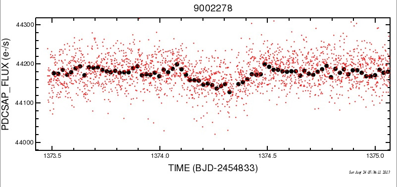

C большой вероятностью период у KOI-435.02 немного больше 800 суток. В сырой фотометрии первый транзит хорошо виден. Осталась неопубликована фотометрия только за последний квартал там, и шансы что второй транзит окажется в ней высоки. Как раз где-то в начале августа по плану ее должны выложить в общий доступ.
Оффлайн vsf
  • Сообщений: 2 855
  • Благодарностей: 92
    • Сообщения от vsf
Также там не виден транзит короткопериодического компонента в Q12 – реально там его половинка, остальная часть приходится на перерыв в фотометрии.
Значит действительно пара планет-гигантов. Если была бы звездная двойная, то эфемериды вторичных затмений у нее были бы стабильны. А так TTV-эффекты, у резонанса 1 к 2 они максимальны среди всех.
Еще с самого начала бросилось в глаза, что периоды не точно кратны друг другу - 440, 782(0,0016104) и 220,133(0,00167763)

А где там TTV? Я имел ввиду, что в двенадцатом квартале виден вот такой кусочек транзита:
А отклонений от расчётного времени для короткопериодического кандидата найти не получилось, по крайней мере в масштабах больше часов пяти.

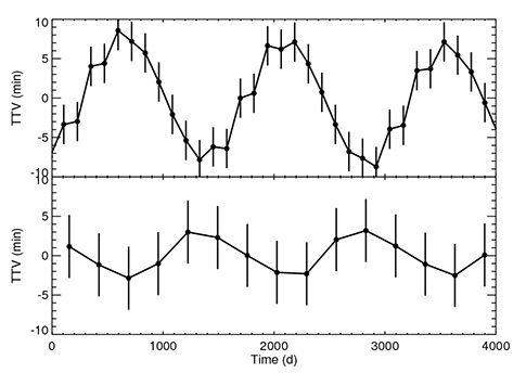

Небезызвестный Се Цзивей (Ji-Wei Xie) со своими коллегами Ву и Литвиком опубликовал новую статью по TTV-анализу кривых блеска 2600 кандидатов Кеплера (по данным 0-12 наблюдательных кварталов). Он обнаружил, что количество кандидатов, демонстрирующих периодические вариации времени наступления транзитов, в несколько раз больше в многопланетных (с 4 кандидатами и больше) планетных системах, чем в 2- и 3-планетных.
Также он нашел, что планетные системы не являются чем-то единым по своим свойствам, а разбиваются на две группы - плотно упакованных систем, где планеты связаны орбитальными резонансами низкого порядка (2:1, 3:2 и т.п.), и "рыхлых" нерезонансных систем с большим расстоянием между планетами, к числу которых относится и Солнечная.
По ходу чуваки придумали новое слово "транета" (tranet) для обозначения понятия "транзитная экзопланета". Видимо, стало лень языком шевелить, часто произнося одно и то же словосочетание :)
http://arxiv.org/pdf/1308.3751.pdf
