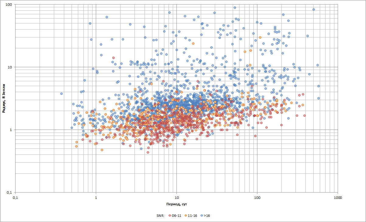

Количество кандидатов Кеплера увеличилось на 271, достигнув величины 3548 (http://exoplanetarchive.ipac.caltech.edu/index.html).
Erandir, Вы могли бы привести соответсвующие добавления в графике зависимости радиус-период? Что за кандидаты в основном включены, какие из них наиболее интересные. :)

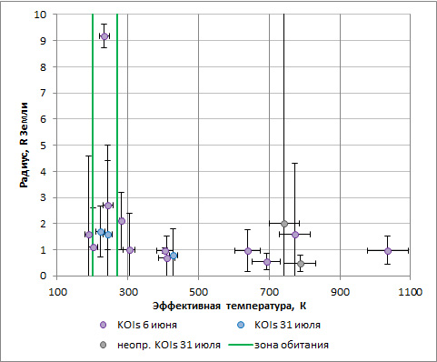

Наиболее интересные кандидаты из того, что мне удалось выделить, это (хотя, не исключаю, что это не новые кандидаты):
KOI-4742.01, KOI-4087.01, - суперземли в зоне обитаемости красных и оранжевых карликов;
KOI-4333.01 - суперземля в зоне обитаемости жёлтого карлика (правда погрешность размера там такая, что...).
« Последнее редактирование: 01 Авг 2013 [23:44:16] от Dayan »

Оффлайн Erandir
  • Сообщений: 788
  • Благодарностей: 31
    • Сообщения от Erandir
Буду краток. Ниже распределение по радиусам и периодам.
Большая часть новых KOIs меньше 2 земель размером и обращается на орбитах периодом короче месяца, да эту песню не задушишь, не убьёшь :) Есть пять новых суперземель в ЗО по критерию Кеплера (в порядке увеличения эффективной температуры) – KOI-4087.01, -4745.01, -1422.04, -4550.01 и -4742.01. Последняя,  самая маленькая, имеет средний радиус 1,3 земного и Teq=254,5 K. Также на себя обращает внимание кандидат в экзовенеры - KOI-2162.02 радиусом 1,2 земных на 200 дневной орбите (Teq=326 K). К сожалению, у всех названных кандидатов погрешности определения радиусов огромные, их коррекция – дело будущего, но об этом говорилось и не раз.
Переходим к ложнопозитивам и неопределённым кандидатам, см. ниже аналогичное распределение.
Работа тут проделана действительно громадная! В т.ч. сразу видно – практически зачищен годовой пик! В нём осталось только три неопределённых пока кандидата – KOI-4880.01, -4426.01 и -4114.01, первый – супер-земля в ЗО. Но также видно, что ВСЕ землеразмерные кандидаты в р-не годовой орбиты пошли в снос. Хотя памятуя то, как выскочила Kepler-62 f, тут могут быть и сюрпризы. Поживём-увидим, тем более, что четвёртый год фотометрии так и просит, что бы за него полноценно взялись.
« Последнее редактирование: 02 Авг 2013 [02:00:54] от Erandir »

Что меня удивляет, так это то, что почти не заполняются некоторые области на графике радиус-период, несмотря на такое уже огромное и продолжающее расти число кандидатов: это область кандидатов с радиусами <1 земного и периодами >50 суток, и особенно >100 суток, в которой нет ни одного кандидата до сих пор!
Оффлайн Erandir
  • Сообщений: 788
Как раз тут всё довольно просто - низкая вероятность транзита и низкий SNR. Если брать по Фрессину, что вероятность обнаружения 0-100% соответствует диапазону отношения сигнал/шум 6-16, то на диаграмме ниже видно, что как раз в интересующей области Кеплер будет капитально недолавливать:

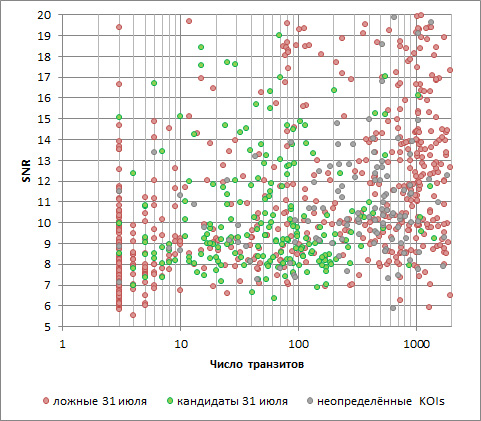

Оффлайн vsf
  • Сообщений: 2 855
  • Благодарностей: 92
    • Сообщения от vsf
Erandir, а насчет  KOI-3791 чего думаете? Что более вероятно - затменная двойная, пара планет-гигантов в резонансе или глюк фотометрии? И почему TCE алгоритм так проглючил?

Оффлайн Erandir
  • Сообщений: 788
Невооружённым взглядом – это 2 планеты в резонансе. А вооружённым – надо искать вторичные затмения, а то мало ли вокруг какой звезды всё это крутится и в каком качестве. С глюками – ну я там вижу только глюк рендеринга, но это не первый случай, когда более глубокие транзиты в отрисовке пропадали. Также там не виден транзит короткопериодического компонента в Q12 – реально там его половинка, остальная часть приходится на перерыв в фотометрии.
Почему не попало это дело в KOIs? Не знаю, возможно, слишком быстро гнали анализ. Думаю, когда возьмутся за четвёртый год, а вместе с ним за остальные, заметные сходу транзиты (1570 ppm!) то всё станет на свои места.
Сейчас, похоже, порог всё же меньше:
Спасибо за уточнение. Но даже в таком качестве получается, что зона плохого обнаружения ложится в интересовавшую Dayan’а область. Причём, как бы 100% обнаруживаемость при SNR больше пускай 12 ещё не значит, что такие KOIs сразу попадут в каталог – иначе бы нам не добавляли кандидатов с лучшим SNR, порой составляющем десятки, в т.ч. на коротких периодах. Хотя основной штурм идет, конечно, з в области, где расчётная обнаруживаемость меньше 100%.
На картинке ниже – текущее обновление и остаток неопределённых KOIs:
Интересно, в сентябре (к сентябрю?) закончат?
