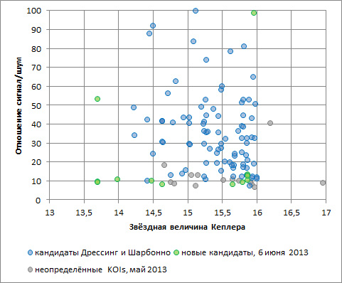

Характерная черта последней порции KOIs – это проработка кандидатов с очень низким SNR – для большинства этот параметр лежит в диапазоне 7-10! Для сравнения, для прошлого обновления в основном SNR<15:

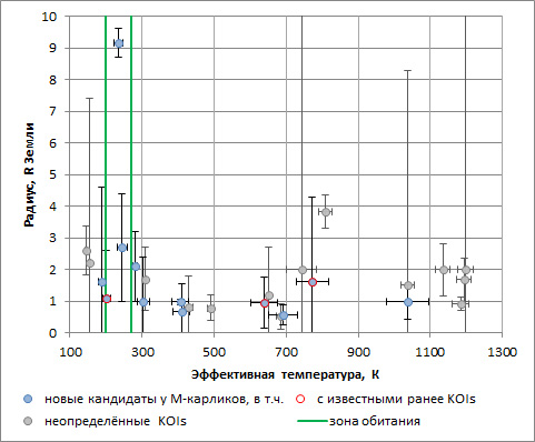

Один из тех моментов, которые давно хотел написать, но как-то стеснялся всё не доходили руки – новые KOIs у небольших звёзд, преимущественно M-карликов. Взял выборку звёзд радиусом меньше 0,6 солнечных и с температурой меньше 4200K.
6-июня нам накинули  12 кандидатов у 9 таких звёзд, из них 3 – в уже известных системах (KOI-571.05 о которой писали раньше, KOI-1681.02 и 03), остальные новые – одна трёхпланетка (KOI-3444) и 6 однопланетных систем. Кроме того есть 15 неопределённых майских KOIs, из которых 2 в известных ранее системах (KOI-255.02 и KOI-1422.04), остальные одиночные.
Распределение по температурам и радиусам ниже:
Думаю, все помнят статью Кортни Дрессинг и Дэвида Шарбонно по встречаемости планет у красных карликов поля Кеплера. Так вот, первичная выборка там была преимущественно в таких рамках и все эти звёзды оказались холоднее и в основном меньше, чем заявлено в каталоге Кеплера. В названной статье анализировались 95 кандидатов у 64 звёзд и понятно, что июньское обновление ещё увеличивает встречаемость планет у небольших звёзд. И учитывая пересмотр параметров, сделанный авторами, хотелось бы (когда-нибудь) посмотреть на обновлённый каталог.
Но самое вкусное лежит конечно в зоне обитания и возле неё :) А там у нас 3 кандидата – земля, мининептунчик и сатурн (если называть по средним радиусам) – KOI-571.05, KOI-3444.02 и KOI-3263.01, соответственно. С горячей стороны примыкают океанида (?) KOI-3282.01 и земля KOI-3284.01, а с холодной – суперземля KOI-4427.01. Из «неопределённых» кандидатов с горячей стороны обращает на себя внимание «суперземля» KOI-3635.01
И если KOI-571.05 становится чуть меньше и выпадает за пределы ЗО, то что происходит с другими кандидатами надо считать, причём не на коленке. Но учитывая общую тенденцию пересмотра параметров таких звёзд и их планет/кандидатов есть шанс, что ЗО пополнится одной или несколькими небольшими KOIs! Это если использовать формальный критерий Кеплера, или менее формальный, выбранный авторами упоминаемой статьи. Для более сложных моделей, вроде недавно опубликованной с учётом  облаков, ЗО может оказаться шире, в таком случае частоту попадающих в неё планет надо пересчитывать, разумеется, отдельно.
При этом вероятность оказаться (супер)землёй в ЗО есть и для кандидатов размером 2-3 земных – единственная земля в ЗО по Дрессинг и Шарбонно, KOI-1422.02, по оригинальному каталогу имеет радиус 1,93 земного и эффективную температуру 533 K для альбедо 0,3. Хотя столь радикальный пересмотр параметров, конечно, получается не часто.
Названные кандидаты в основном у тусклых звёзд и имеют преимущественно низкий SNR – не лучший формат для дальнейшего изучения. Выделяются лишь «сатурн» KOI-3263.01, но материнская звезда там 16 зв.вел и, что интереснее KOI-3444.02 – m=13,7, SNR=53,35, глубина 3011±83ppm., см. ниже:
Первый кандидат примечателен самим фактом существования – как известно у красных карликов планеты-гиганты редкость. Для второго есть шанс в будущем получить дополнительные характеристики. Конечно, если бы он оказался суперземлёй в ЗО было бы очень интересно, относительная яркость материнской звезды уменьшает вероятность того, что её сильно «пересчитают».
Так или иначе,  наличие подобных кандидатов может позволить уточнить встречаемость планет интересующего типа(ов), что важно для оценок эффективности будущих миссий.
