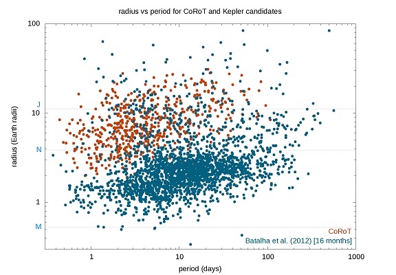

Да, презентация хороша :) Кроме приведённой Вами таблицы в контексте сравнения миссий мне показалась очень наглядной вот такая диаграмма:
С одной стороны видно обилие кандидатов Корота, с другой, как он не дотянул до основного массива, открытого Кеплером. Хотя наличие кандидатов размеров 2-3 земного, в т.ч. у звёзд 11-13m (см. стр 58 там же) оставляет шанс на то, что нас ещё могут порадовать нептунчиками (кроме известной двупланетной системы), а может и океанидами от Корота, хотя на фоне Кеплера это всё теряется. С другой стороны, по короткопериодическим кандидатам больше Нептуна выборка явно больше Кеплера, из неё, думаю ещё выжимать и выжимать :)
Там еще указывается, что пока проанализированы на планеты 19 из 27 полей Корота. Поэтому цифры сильно еще изменятся.
Насчет выжимки и Кеплеру это тоже может грозить. При несколько меньшей выборке звезд и чувствительности к большим периодам Корот обнаружил значительно больше звездных затменных двойных, чем Кеплер - 3039 против 2165 (в 3 редакции чуть больше 2700). Но цифры сравнимые и это радует.

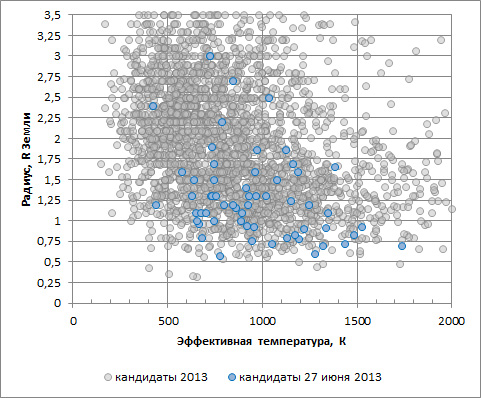

То был результат большой работы, теперь, возможно, будут отсыпать мелкими кучками :), пока за 13-16(17) кварталы не возьмутся как следует. Среди новых KOIs земли составляют 33 штуки (от 0,58 земных радиуса начиная), а суперземли 20 штук, все горячее 400 K.
При этом три входят в состав четырёхпланетных систем (две – в KOI-1151 в которой есть ещё пятый KOI, отмеченный как "not dispositioned", и 1 – в KOI-2859), две в трёхпланетные (KOI-1627 и KOI-2004), 12 в двупланетные, при этом одна двупланетка целиком новая – KOI-4500, остальные – одиночные кандидаты.
Если никому ещё не надоели мои диаграммки, то распределения ниже:
Оффлайн Erandir
  • Сообщений: 788
  • Благодарностей: 31
    • Сообщения от Erandir
Характерная черта последней порции KOIs – это проработка кандидатов с очень низким SNR – для большинства этот параметр лежит в диапазоне 7-10! Для сравнения, для прошлого обновления в основном SNR<15:
Впрочем, SNR для большинства оставшихся «неопределённых» KOIs (кроме самых короткопериодических) лежит как раз в этом диапазоне. Надо же их как-то разгребать :)
« Последнее редактирование: 09 Июл 2013 [00:57:54] от Erandir »
