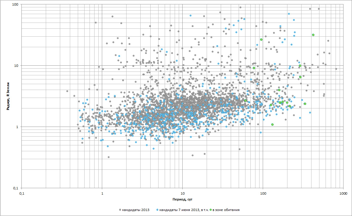

У 503 новых KOI поменяли NOT DISPOSITIONED на CANDIDATE
http://exoplanetarchive.ipac.caltech.edu/
June 6, 2013: The Kepler project has updated the dispositions of 503 Kepler Objects of Interest (KOIs) from NOT DISPOSITIONED to CANDIDATE. This expands the current number of candidates to 3,216. The candidates and their parameters can be viewed in the cumulative and Q1-Q12 interactive tables—just sort or filter on the "Date of Last Update" column.
Оффлайн Erandir
  • Сообщений: 788
  • Благодарностей: 31
    • Сообщения от Erandir
Хорошая добавка в основном из (супер)земель. При этом новые кандидаты по характеру распределения период-радиус смотрятся нормально:
Отдельно обращает на себя внимание KOI-571.05 (она же TCE-9955, ранее обсуждаемая в этой теме) единственная в текущем обновлении земля в зоне обитания на 130-дневной орбите. В интерпретации Дрессинг и Шарбонно, правда, находящаяся снаружи от неё.
« Последнее редактирование: 07 Июн 2013 [22:51:05] от Erandir »

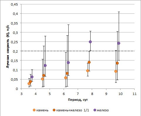

Небольшая работа над ошибками по KOI-3158 - внимательно пересчитал лучевые скорости, как для звезды класса K0V (брал массу и радиус равные 0,83 солнечных) для каменного, железокаменного 1:1 и железного состава планет.
Средние значения кроме железного варианта двух внешних планет для HARPS-N совершенно подпороговые, а названные два - в пределах рабочей (отмечена пунктиром), но не долговременной точности прибора. Это означает возможность получения  при большом числе замеров по крайней мере осмысленных пределов масс.
Но здесь же мы видим вторую сложность – перекрытие итоговых значений для различного состава (слегка раздвинул, что бы не сливались). Величина погрешности лучевой скорости проследовала из погрешности определения радиусов планет, которые составляли 29, 12, 46, 44 и 28% для кандидатов с .01 по .05, соответственно. Видно, что даже имей бы мы возможность ловить сигналы в сантиметры – дециметры в секунду, при текущей точности определения радиусов оценить состав для модели MgSiO3/Fe в широком диапазоне лучевых скоростей было бы затруднительно.
Конечно, в контексте этой системы заключение умозрительное, учитывая необходимую точность и количество RV-замеров, но оно иллюстрирует ситуацию, которая может сложиться для более массивных KOIs с «плохими» радиусами.
