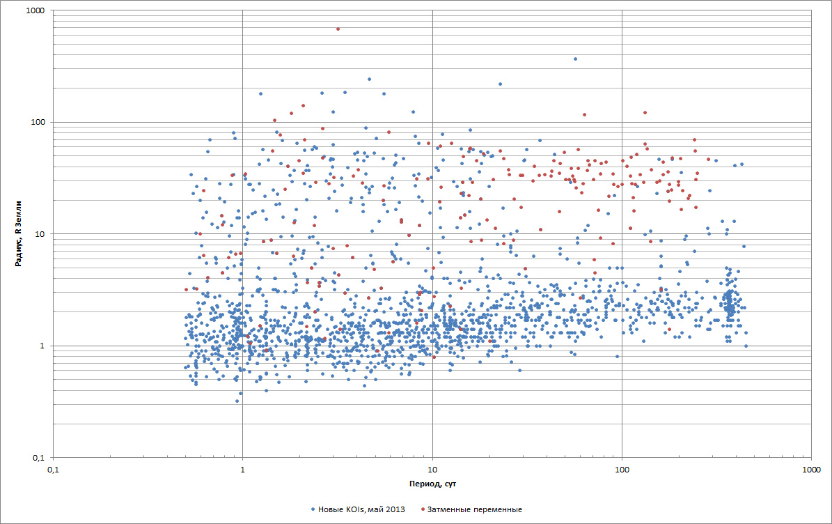

Оффлайн Erandir
  • Сообщений: 788
  • Благодарностей: 31
    • Сообщения от Erandir
каталог двойных из http://archive.stsci.edu/kepler/eclipsing_binaries.html
Подключил эту версию каталога. В результате вышло всего 682 пересечения, из них 593 - с отношением периодов 1:2, 1:1 и 2:1, среди которых 506 - 1:1. Для "кандидатов" эти выборки составили 124, 77 и 64 KOIs, для "ложнопозитивок" - 289, 270, 242 и для "новых KOIs" - 269, 246, 200 соответственно. Картинка ниже (новые KOIs и переменные с совпадающими периодами). В области звёздных радиусов для периодов больше месяца - без перемен, среди короткопериодических, а также планетных радиусов есть добавочка:
Теперь практически точно цифры совпали. Этот каталог немного полнее, чем прошлый.
