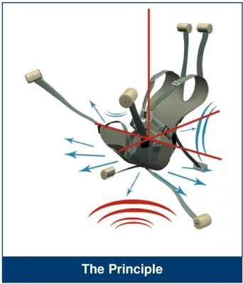

« Ответ #1233 : 05 Фев 2015 [13:42:19] »
Если по каким-то причинам посадка будет жесткой, какой смысл еще и дополнительно падать с высоты?
Почему "падать"? Я веду речь о том, что кресла можно не "положить" на "пол", а "подвесить" к "потолку". Дополнительное расстояние может быть использовано для деформации демпферов. Но в нынешних ложементах демпферы деформируются на сжатие, а если ложемент не "положить", а "подвесить", то демпферы смогут работать на растяжение. Чем больше места для деформации демпферов, тем более мощные перегрузки можно успешно перенести.

Re: Новый российский космический корабль
« Ответ #1235 : 05 Фев 2015 [14:03:13] »
Никто не скажет, насколько жесткой будет посадка. Чуть большей той, на которую рассчитаны ваши подвесы - и они сломаются, а команда всмятку. Ложементам и так ест ькуда деформироваться. Двигатели должны включаться на высоте около 10 м. Видимо, разработчики подсчитали, что амортизирующая система ложементов выдержит удар в случае отказа двигателей.
« Ответ #1237 : 05 Фев 2015 [14:28:16] »
Вот именно: чуть более жёсткой будет посадка, чем позволяет "Чегет" - и экипаж получил серьёзные травмы или погиб.
И это было бы оправдано, если бы более "длинноходные" демпферы разместить негде было бы. Но ведь их есть где разместить!
Более длинные демпферы не требуют ни лишней массы, ни лишних денег. Тогда почему их не применить?
С таким подходом можно перед посадкой пенопластом весь внутрений объем забивать.
В пенопласте нет смысла, так как он не обеспечивает нужной упругости.
А размещать демпферы во все направления (не важно - будут ли это пенопластовые маты, металлические амортизаторы или тканевые ленты) тоже не нужно, т.к. направление опасных перегрузок при посадке известно, парировать нужно именного его, а остальные направления перегрузок - по остаточному принципу. Именно поэтому отказались от этой идеи, например:

« Ответ #1238 : 05 Фев 2015 [14:47:08] »
Это ваши домыслы. Перестраховка - такая же ошибка проектирования, как и недостраховка. Вы можете все-таки объяснить: С учетом несрабатывания двигателей амортизирующих взможностей "Чегетов" хватает, с учетом несрабатывания парашютов - вообще ничего не хватит. Так зачем ложементы куда-то подвешивать вообще?
Меня вообще дико пражают люди, которые уверены, что знают, как нужно делать, лучше разработчиков. Да вы и сотой доли не знаете тех нюансов, которые принимались во внимнаие при выборе конструкции!
« Ответ #1239 : 05 Фев 2015 [15:26:04] »
Это в том случае, если перестраховка ухудшает характеристики аппарата.
Какие характеристики корабля ухудшатся, если кресла не "ставить", а "подвешивать"?
А если не сработают парашюты, но сработают тормозные двигатели, то они погасят часть энергии удара. Ещё часть погасят стойки-опоры капсулы. Нескольких g может не хватить, чтобы спасти экипаж.
