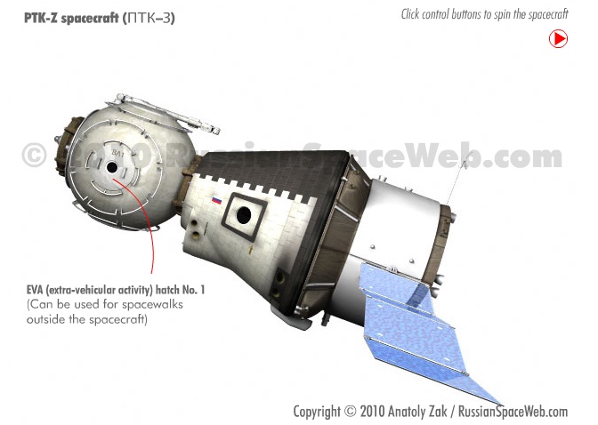

А про дополнительный бытовой отсек для длительных полетов я ничего не слышал.
Году так в 2010 было примерно так.
http://www.russianspaceweb.com/ptk_z.html

Где-то я уже это видел...
Никак Дракоша..Со сферической приблудой ,в воображении самобытных живописцев. :angel:

Манёвр напоминает вытягивание лунного модуля Apollo CSM. Мне кажется лишнее усложнение в данном случае.
