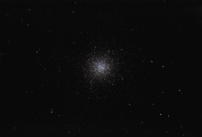

Попробовал Lucky Imaging по шаровику, вышло как-то так)
Шаровое звездное скопление M13
Московская область.
Розовая зона засветки.
Дата съёмки: 12.07.22
Сложил 2250 кадров из 5500 по 1 сек, гейн 450
Калибровочные кадры - дарки.
Высота над горизонтом: ≈ 54°
Оборудование:
Телескоп Sky-Watcher 150/750EQ3 OnStep
Камера ZWO 178mc
Софт:
FireCapture, AS!3, PIPP, AstraImage, Photoshop.
Использовал деконволюцию
Критика приветствуется.
