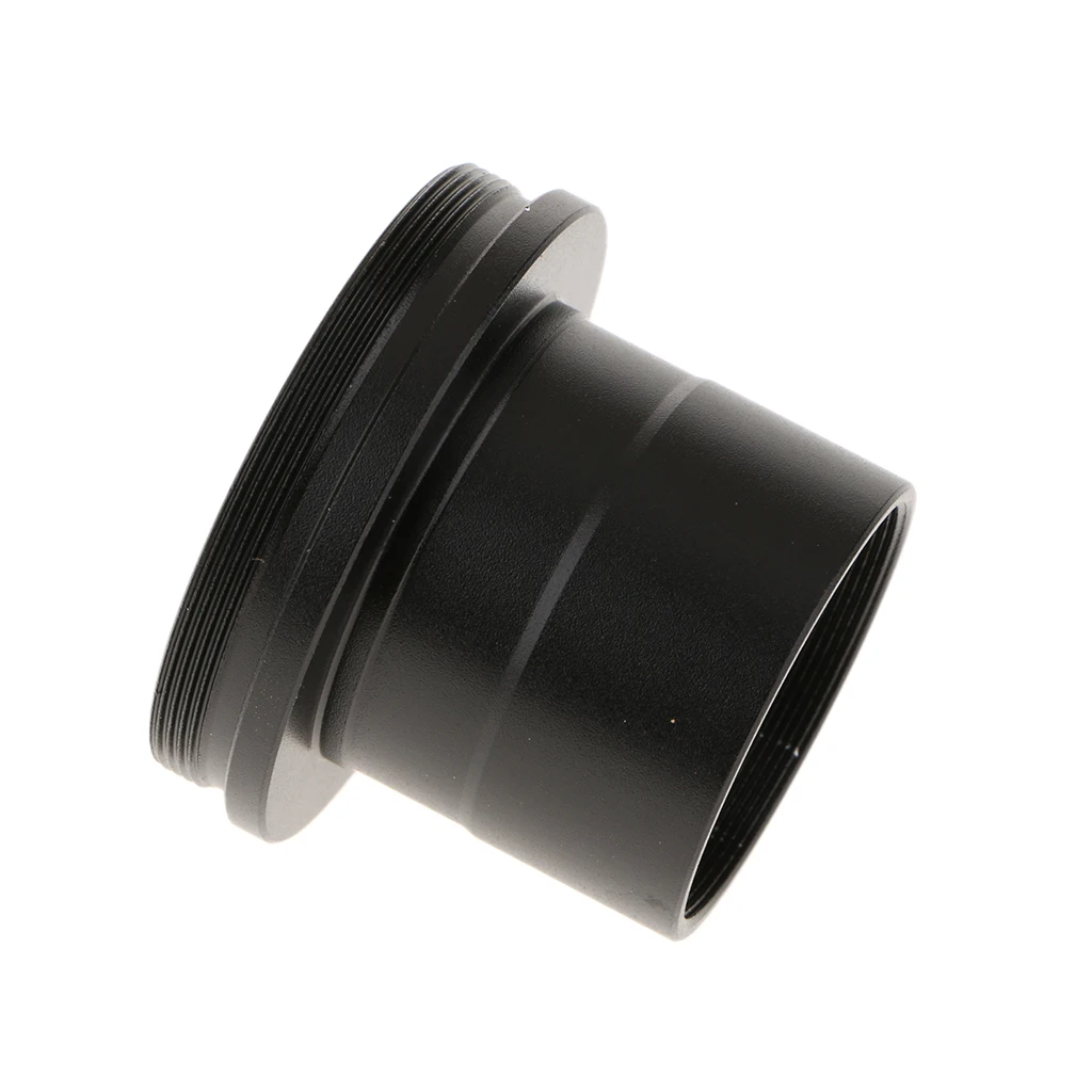

Добрый день.
Я тут  впервые (не ругаемся на меня) :)
Спрошу тут.
Есть Ньютон (фокус - 1200мм / апертура 150мм) и ZWO120MC.
Расчетное и потом измеренное увеличение SWO + telescope = 120.
Хочется уменьшить его вдвое, что бы Луна при съемке полностью влезла в кадр.
Купил редуктор x0.5. При использовании объективов увеличение (измеренное) уменьшается как надо.
При подключении ZWO120MC сфокусироваться не удается. Редуктор накручен на T-adapter
Адаптер штатный (похож на тот что на картинке по ссылке ниже).
https://ae04.alicdn.com/kf/H03b4e345c7234f2793cbb2670936fd1fr/Metal-1-25-to-T2-1-25-inch-Eyepiece-Insertion-to-M42-Prime-Telescope-T-Adapter.jpg
Предполагаю, что редуктор x0.5 слишком далеко от сенсора и нужен более короткий T-adapter (текущий примерно 35мм).
Или дело в чем то другом?
Оффлайн SAV99
  • Сообщений: 1 231
  • Благодарностей: 72
    • Сообщения от SAV99
« Ответ #41194 : 07 Июл 2022 [14:15:04] »
Сенсор должен быть от торца фланца редуктора на строго определенном расстоянии (это рабочий отрезок), скорее всего это 55мм.
Фокусировка - это уже другая задача, может не хватать хода фокусера как наружу так и внутрь. Я не понял как Вы все это собрали, можете фото или схему показать?

Оффлайн Faddey
  • Сообщений: 252
  • Благодарностей: 18
  • Люблю самоделки.
    • Сообщения от Faddey
« Ответ #41199 : 08 Июл 2022 [10:28:03] »
SAV99 - Спасибо.
Разобрался сам, если ЛБ прикручивать, то работает штатный Т-адаптер (как раз примерно 55мм до сенсора).
А вот если редуктор, надо двигать линзу к матрице. Опытным путем подобрал расстояние, купил адаптер, отпилил ненужное (теперь еще и втулка маленькая для разгона есть), проверил (померил уменьшение), все как надо.
