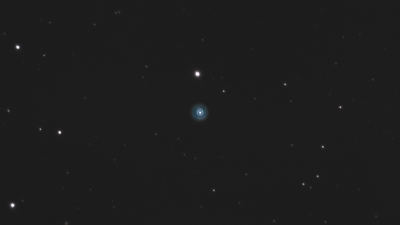

« Ответ #40685 : 24 Мар 2022 [01:46:57] »
Планетарная туманность Эскимоc (NGC 2392)
Объектив: SkyWatcher BKP 2001
Камера: QHY5III462C
Монтировка: EQ5 OnStep
Софт: FireCapture, AutoStakkert, Pixinsight, Ps
Место и условия съёмки:
Санкт-Петербург, Россия
Засветка неба: Белая зона
Сиинг: хороший
Высота над горизонтом 32°
Дата съемки: 24.03.22
Сложение кадров: Сумма 200 кадров из 1000
Общая выдержка: 400с
Параметры кадров: 200 x 2" ISO/Gain: 150

Оффлайн MihailFedotow

« Ответ #40686 : 24 Мар 2022 [12:52:22] »
Так он небольшой, по тому что синий обрезан фильтром.
Ну по хроматизму труба все равно очень хорошая. Л-энханс две полосы пропускает, 30 нм hbeta+o3 и 15 нм аш-альфу. Когда фокусировал по маске Бахтинова - там было видно красную и синюю компоненту, они практически совпадали.
Без фильтра в московской области снимать бессмысленно, но я на майские с этой трубой в Архыз поеду - вот там посмотрим, как оно без фильтра.
SW Dob 8, SW Dob 12 Retractable, SW Quattro 150P, UMi 17, ZWO ASI533MC Pro
Для белой зоны - шикарно. Какой фильтр использовали?

« Ответ #40691 : 24 Мар 2022 [17:27:44] »
Благодарю. Только IR/UV cut фильтр
