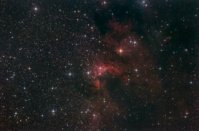

« Ответ #39907 : 09 Сен 2021 [16:28:22] »
Туманность Пещера. sh2-155 в Цефее. Снято в ночь с 8 на 9 сентября.
Ньютон 200/800 от TS-Optics на EQ-6R-pro с гидом
Canon 200Da
34 кадра по 300 сек, 6 кадров по 600 сек ISO800
Небо Бортль 4. Потыкайте в исправимые ошибки )). Звезды - галочки, но не знаю, в чем причина, вроде юстировал, фокусировал...
TS-PHOTON 200/800>EQ6-R pro
ASI 294 MM Pro
Canon 200Da

Звезды - галочки
F/4 ньютон без корректора комы?

« Ответ #39910 : 10 Сен 2021 [00:35:29] »
Звезды - галочки
С корректором, который скайвотчеровский, рабочий отрезок соблюден

« Ответ #39911 : 10 Сен 2021 [10:22:28] »
Я думал я один такой на форуме =) с юстировкой придется помучиться , но результат того стоит, рабочий отрезок, что написан на коробке корректора не смотрите, подбирайте самостоятельно. а можно одиночник отправить ?если да, то прошу ссылку на облако в ЛС
SW 200/800,ZWO 294mc pro, TS-GPU, EQ6R

« Ответ #39912 : 10 Сен 2021 [11:06:29] »
Спасибо за совет! По рабочему отрезку в инструкции указан рабочий отрезок 54 мм - оптическая ось переходника камера/корректор = 9,8 мм, + рабочий отрезок камеры 44 мм, но помню, как однажды на клаудях нашел информацию, что для фокусного 800 мм рабочий отрезок корректора должен быть 53.44 мм Стачивать переходник на 0.36 мм?

« Ответ #39913 : 10 Сен 2021 [11:17:31] »
Я бы даже сказал, что тут больше проблема не столько в неправильно выбранном рабочем отрезке, сколько в погрешности выставления первички/вторички.
Скорее бы грешил на вторичку, т.к. именно с неё обычно начинается юстировка, и если там напортачить, то дальше тянет одно за другое и получатся ерунда в итоге.
От себя могу посоветовать купить лазерный коллиматор. Мне прям очень сильно помог. Сначала воспользовался этой мето́дой юстировки фокусёра. Убедился, что перекосов нет и лазер стреляет куда и должо́н.
Дальше ставим вторичку на место и сначала грубо юстируем традиционными способами: диагоналку концентрично фокусёру, отражение первички по центру вторички. Если уже есть лазер, то сначала проверяем, что луч от него после отражения от вторички бьёт в центр ГЗ. Юстировочные винты при этом туго лучше не закручивать — всё равно будем делать ещё итерации.
А дальше я сделал вот что:
Ставим в фокусёр камеру и делаем кадр плоского поля! И смотрим, симметрична ли картина виньетирования. Камеру при этом лучше ориентировать параллельно диагоналке. Если какой-то из краёв левый/правый темнее его собрата, то сдвигаем вторичку соответственно дальше/ближе от ГЗ. И опять проверяем симметричность виньетирования.
И наличие лазерного коллиматора в такой процедуре сильно упрощает выставление вторички на нужный угол в 45 градусов относительно ГЗ.
После пары-тройки таких итераций находим правильное положение вторички и уже делаем окончательную юстировку.
Ну и только после этого имеет смысл играть с рабочим отрезком корректора. Иначе там чёрт ногу сломит из-за чьего неправильного положения звёзды кривые.

« Ответ #39914 : 10 Сен 2021 [11:27:48] »
Спасибо! Фокусер отъюстирован именно по этой методике, далее юстировал и лазером и чеширом. А вот за методику с плоским полем - отдельное спасибо! Флэты действительно несимметричны, буду работать со вторичкой

« Ответ #39915 : 10 Сен 2021 [11:39:46] »
Буду надеяться, что поможет. По-крайней мере мне — помогло. А то я тоже обратил внимание, что звёзды вроде кругленькие, а виньетирование с одной стороны сильней, чем с другой. (Светосила у меня конечно меньше: 150/1000) Причём и лазер и чешир показывают, что всё нормально. Т.е. их точности недостаточно было это небольшое смещение вторички внутрь трубы выловить, а на флэтах вот вылезло. Решил это использовать и попробовать таким способом положение подобрать, и вообще всё срослось тогда.
