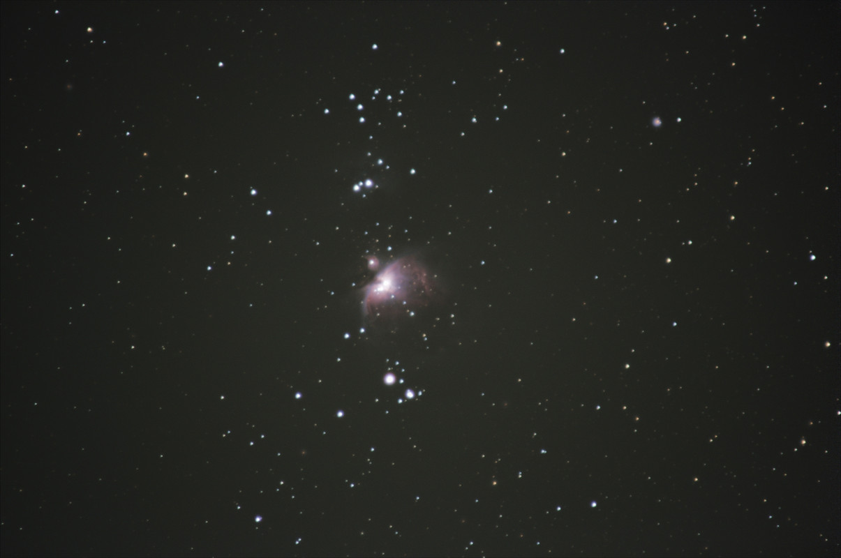

1.м42
2. никон д3100а (без ик фильтра)
3. тамрон 70-300 (150)
4. исо 3200, 100 кадров по 2.5 сек , 30 дарков и оффсетов
5. штатив обычный неподвижный
6. желтая зона засветки
« Последнее редактирование: 09 Фев 2021 [10:56:17] от mo »

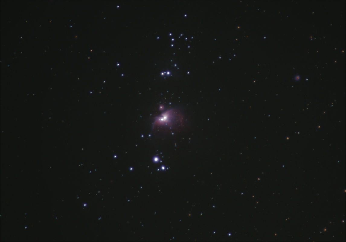

вот обновил , вообщем сделал 200 кадров
1. никон д3100а (без ик фильтра)
2. тамрон 70-300 (300)
3. 200 кадров по 2 сек ,10 дарков и 10 оффсетов
4. исо 6400
5. штатив обычный
« Последнее редактирование: 09 Фев 2021 [10:56:28] от mo »

Комментарий модератора раздела Oleg112233, при вставке картинки пользуйся, пожалуйста, второй слева кнопкой с цифрой 400.
Исправил твои сообщения
Отличное начало!
4. исо 6400
5. штатив обычный
Весьма неплохо для начала ! Фокусировались на глаз или как ?
 Такое впечатление , что либо в фокус малость не попали  , либо небо не совсем чистое было ...
