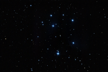

Также отснял Плеяды, но так и не смог вытянуть туманность.
Хотя при задранной гамме видно что она есть. То ли в обработке не силён, то ли тупо света мало накопил. Или совокупность факторов)
Но я всё равно доволен, мой первый выезд на фотоохоту за объектам дальнего космоса.

« Ответ #33133 : 24 Фев 2019 [20:20:00] »
Ты просто фон подрезал при растяжке гистограммы, кое-что из туманностей можно было бы вытянуть.

« Ответ #33134 : 24 Фев 2019 [20:23:48] »
    Вокулер . 1947 год .
    - Шибко не гонитесь за красивым темным фоном - можете многое потерять .
До встречи на Астрофесте !
                                            Серега .

« Ответ #33135 : 24 Фев 2019 [20:24:23] »
Олег, верно, я тоже так думаю. Но был выбор или туманности и жуткий шумный фон, либо мало шумов, но и мало туманности) И не смог найти компромисс.

« Ответ #33136 : 24 Фев 2019 [20:39:54] »
Я считаю, что шумодавка всегда полезна, если правильно пользоваться, не нужно этим пренебрегать.

« Ответ #33137 : 24 Фев 2019 [20:41:35] »
Спасибо! Буду учиться)

« Ответ #33138 : 24 Фев 2019 [21:24:03] »
По моему мнению, с шумкой лучше недобдеть, чем перебдеть. Пусть лучше фото останется шершавым в разумных пределах, чем получится зализанным. А вот с цветным шумом, предпочитаю бороться интенсивнее. Тоже относится и к ХА.
Шумные фото (как на примере из FITStacker) - это не гуд, но с обрезанным фоном - ещё хуже. Имхо.

« Ответ #33139 : 24 Фев 2019 [22:02:04] »
Да, зализывать нельзя, какую-то часть шума обязательно нужно оставлять, иначе естественность теряется.
