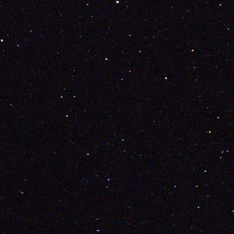

« Ответ #24180 : 28 Мар 2016 [16:19:38] »
Учёл замечания от  Vladimir Vavin, высказанные здесь и в личке и переснял М3
Уважаемый Андрей, я вижу на своем мониторе один неприятный артефакт на Вашем снимке. На нем есть зеленые звезды или с зеленым оттенком, для борьбы с этим есть один отличный плагин (Hasta La vista, Green! (Прощай зеленый!))
http://www.deepskycolors.com/archive/2010/04/26/hasta-La-Vista-Green.html
Этот плагин прямо просится, быть примененным к вашему снимку.
Canon  6D, EF 70-200 mm f/4 L IS USM.

Ну, если просится, можно и применить, их у меня есть. Вот результат (режим Strong).
Полный размер: https://img-fotki.yandex.ru/get/98971/50880945.10/0_10e440_86258df9_orig
Андрей, первое что бросается в глаза - это какая-то смазанность на звёздах, в результате в шаровике плохо читаются звёзды, он кажется снежным комом. Небольшой перебор с голубым, это субъективно.
Думаю, причин три. Первая - недостаточная точность гидирования по Х (скриншот экрана при съёмке привожу, долго бьюсь с этим, результат пока не очень, но уже лучше чем было). Вторая - как мне кажется, связана с растяжками паука на ТАЛ-250К. Они не прямые, а дугообразные и довольно толстые. В результате дифракция на них даёт не лучики, а ореол вокруг звёзд. Ну и третья - паршивая балконная атмосфера, полоскающая звёзды.
Спасибо за конструктивную критику.
Оптик-пенсионер.

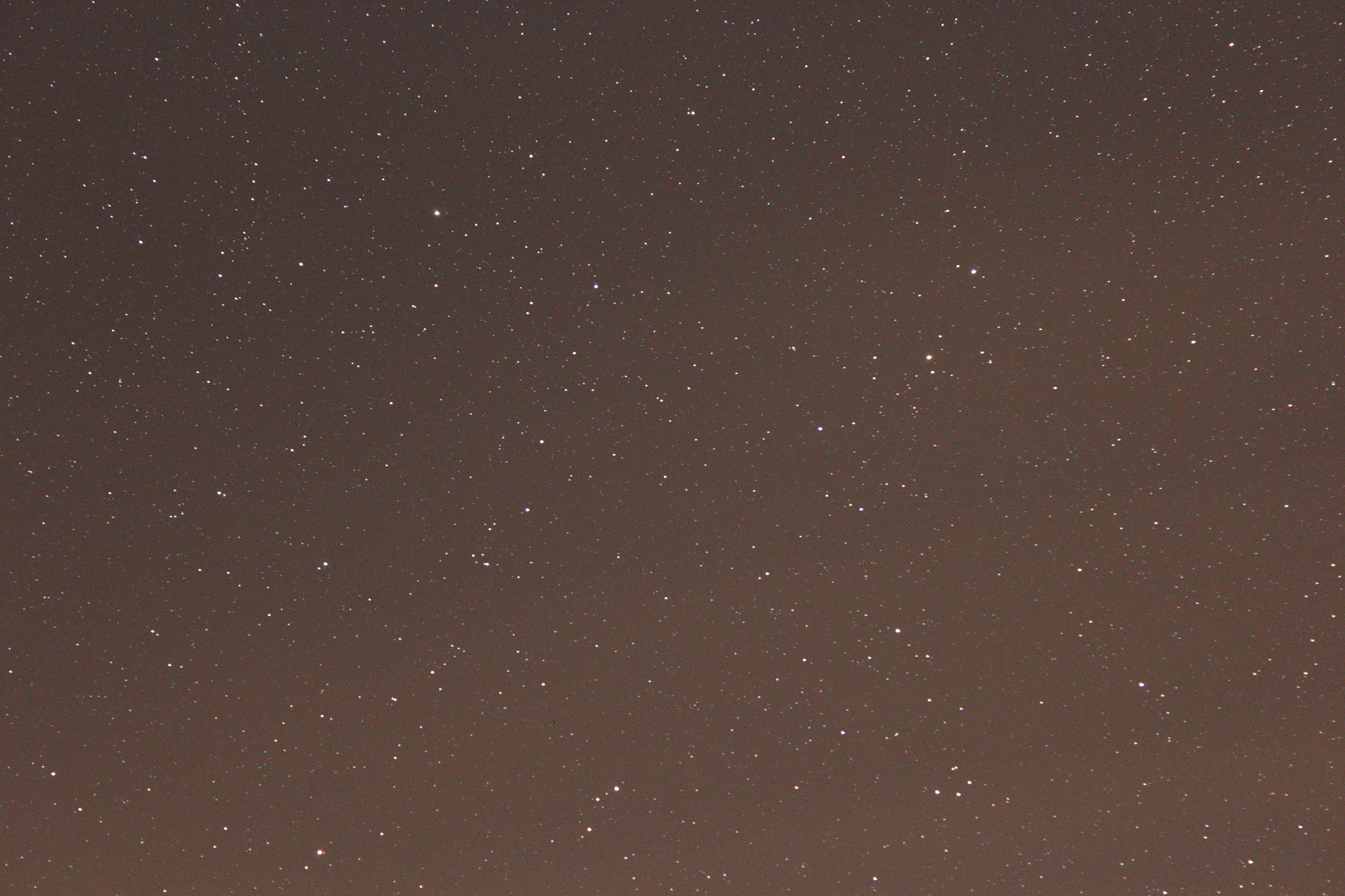

Ну, у меня совсем простенько в плане инструментария и результатов, особенно с учётом погоды и далеко ненулевой засветки в тот момент.
Почти весь кадр - пелена полупрозрачной облачности. Ну разве что верхний-левый угол более или менее чистым был.
Фото - Canon 1200D, ISO1600, 240 секунд, MT1(без часовика), ручное гидирование (фотик на штыре от ТАЛ-120, объектив китовый, f=55мм). Вычитание темнового кадра присутствует. А какой-либо постпроцессинг и дальнейшая компьютерная обработка - отсутствует (кроме, разве что, сокращения битности цвета 14->8 и уменьшения размера кадра до 50%)
Это где-то окрестности Гончих Псов, кажется. Звёзды смазаны из-за неточной установки полюса (ставил по Полярной звезде ну очень грубо), скорее всего.
Звёзды и галактики примерно до +11m.
