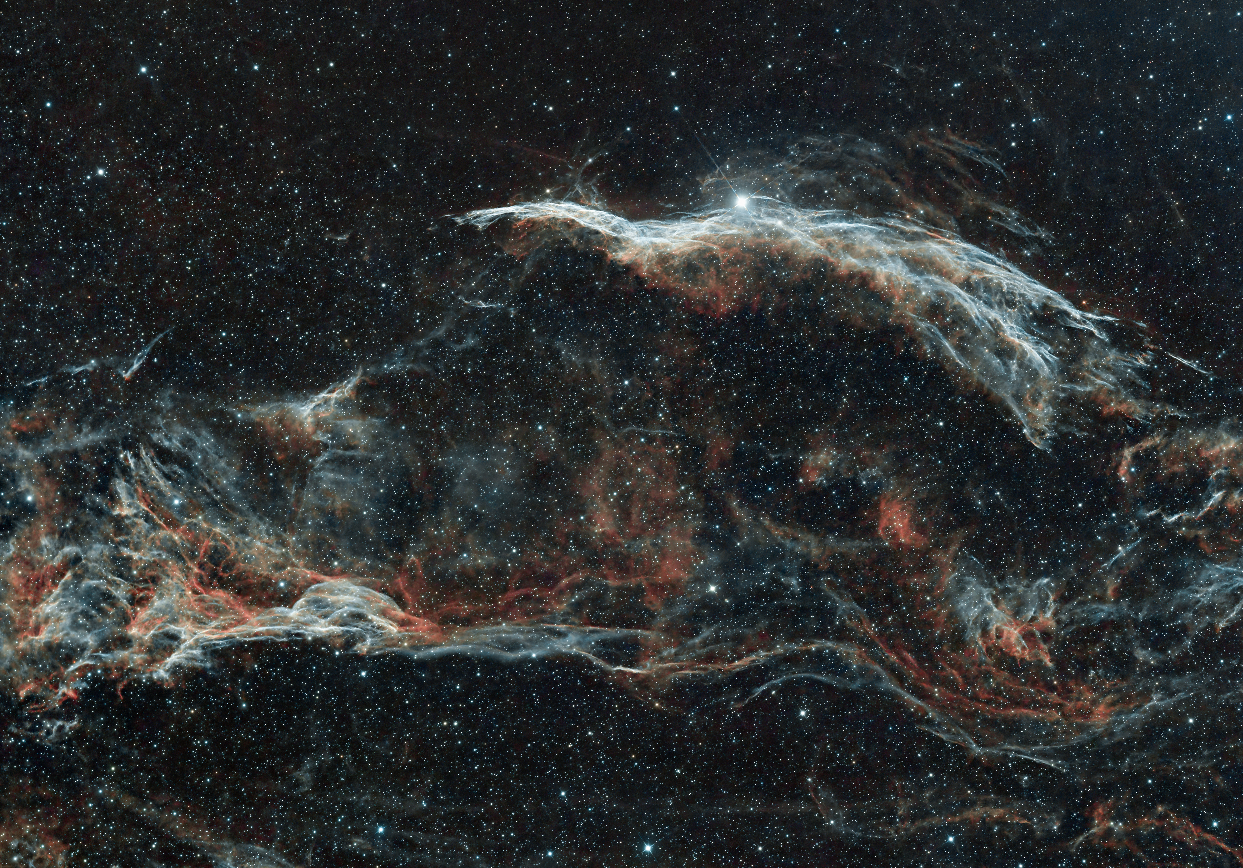

NGC 6960, NGC 6979 (Ведьмина метла, Треугольник Пикеринга)
Новосибирская область, Усть-Каменка, Россия
Засветка неба: зелёная зона
19.09.2025
Техническая информация
Телескоп: SkyWatcher 150/600 Quattro
Камера: Canon 650D mod
Монтировка: Sky-Watcher HEQ5 PRO
Телескоп-гид: 60 mm Guide Scope
Камера-гид: ZWO ASI 178MM
Софт: Pixinsight, PhotoShop
Аксессуары: Zwo Asi Air Plus, СС 0,85
Экспозиция:
70 x 180" (3ч:30м) ISO:1600
Clip-Фильтр: Optolong L-eNhance
Оффлайн СерёгаСергеев

« Ответ #47010 : Вчера в 16:19:57 »
У меня ни с мегафона, ни с Тинькова не открывается(

« Ответ #47014 : Вчера в 23:18:15 »
Видимо мобильные операторы ограничили как то скорость. У меня с Теле2 и Ростелекома все хорошо. Фото размещено на дипскайхостинге. https://deepskyhosting.com/
