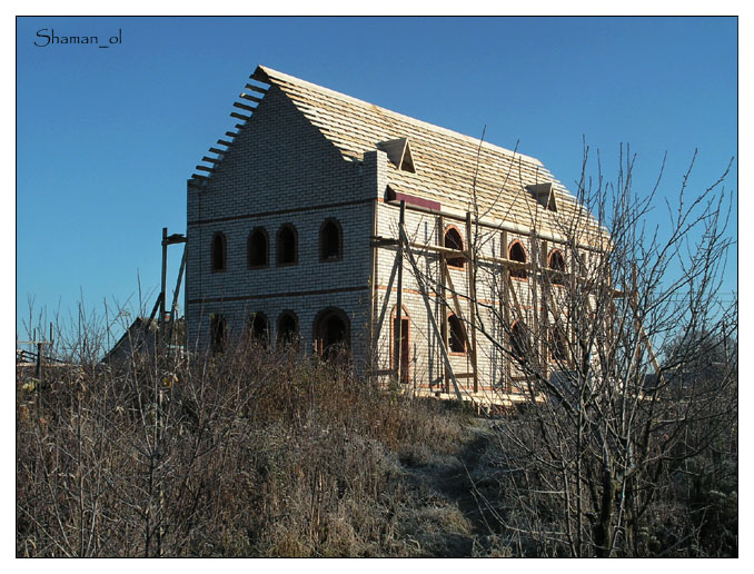

А фотки южной стены нет?
Есть конечно, только зимнего сада пока нет  ;)
Точнее- пока только фундамент. Он будет идти до верха первого этажа вдоль дома.
https://astronomy.ru/forum/radikal/s46/i114/0811/8d/837e82b34a0a.jpg
