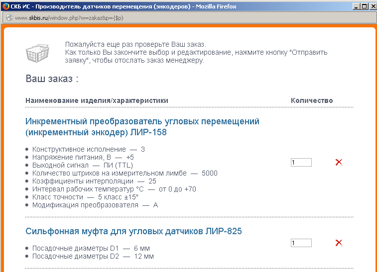

Монтировка М9 (Калужанка), думаю не все старожилы ее помнят )))
Родная ошибка 11", после установки ЛИР + Sitex = 1.5"
Фильтр 3нм тоже уменьшает и пухлость и "выбросы"
Оффлайн mo
  • Сообщений: 17 976
  • Благодарностей: 1094
    • Сообщения от mo
Re: Наши узкополосные снимки
« Ответ #2230 : 19 Мая 2017 [21:41:06] »
ЛИР
Буду признателен за расшифровку.
モ - mo
Оффлайн pavelL
  • Сообщений: 555
  • Благодарностей: 8
    • Сообщения от pavelL
« Ответ #2231 : 19 Мая 2017 [21:54:40] »
без проблем
Оффлайн pavelL
  • Сообщений: 555
  • Благодарностей: 8
« Ответ #2232 : 19 Мая 2017 [21:56:00] »
буржуи их продают под другой маркировкой, на сайте ситеха есть (это если там заказывать)
Оффлайн mo
  • Сообщений: 17 976
    • Сообщения от mo
« Ответ #2233 : 20 Мая 2017 [08:21:53] »
Ага, понял. Тот самый эккодер. Инкрементальный: http://stanok.cncinfo.ru/komplektuyuschie-stankov-s-chpu/izmeritelnye-datchiki-sistemy-encoders-measurement-system/krugovye/lir-158-datchik-uglovyh-peremeschenij/
