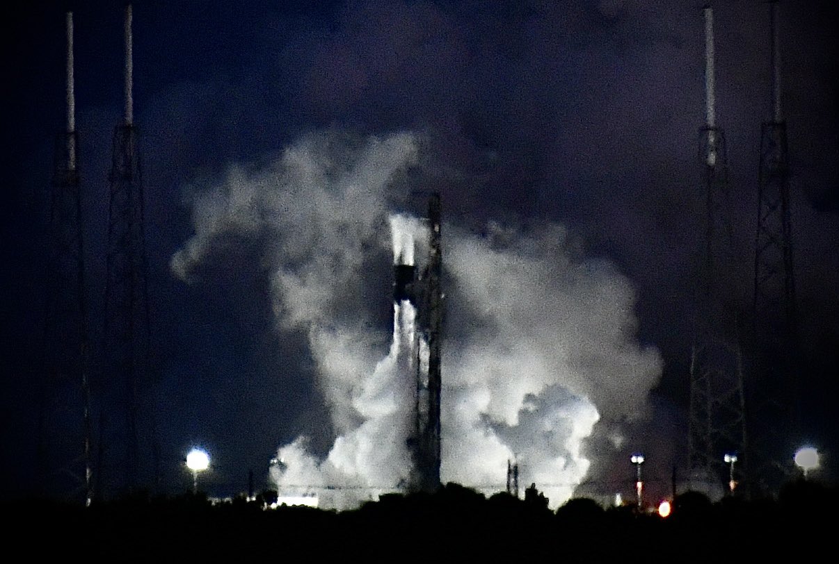

SpaceX подтверждает успешный прожиг первой ступени 1062.1 в рамках подготовки к запуску миссии GPS III SV04 https://twitter.com/SpaceX/status/1322702955007541249
Запуск теперь ожидается не ранее 5 ноября (6 ноября по мск) - ссылка на официальную трансляцию https://youtu.be/wufXF5YKR1M
Спутник GPSIII уже вернулся на cтартовый комплекс LC-40 https://twitter.com/julia_bergeron/status/1322738204735426560
