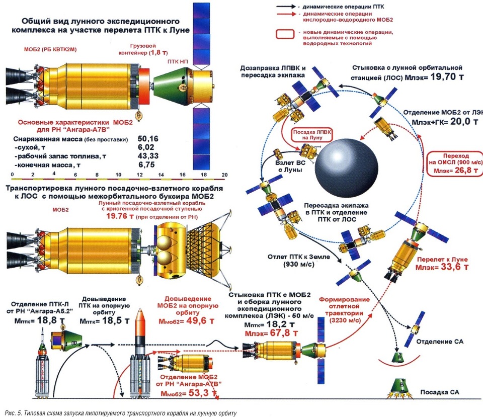

Я там прикидывал, что для реализации небольшой пилотируемой программы полёта на Луну, которая могла бы быть осуществлена с помощью кислородно-водородных ЖРД, необходимо 2 ракеты с нагрузкой на НОО 37-38 т и 50-53 т. Первая выведет на ОИС Луны пилотируемый корабль с массой 10 т и экипажем 3 человека (модернизированный "Союз"), а вторая 14-15-тонный лунный модуль.
Если на ОИС Луны предварительно собрать небольшую лунную орбитальную станцию, наладить регулярные рейсы кораблей снабжения и пр. то можно создать форпост на орбите, а потом уже строить небольшую базу на Луне.
anovikov
Re: Пилотируемый полет на Луну
« Ответ #231 : 27 Авг. 2017 [15:50:33] »
Каким это образом можно закинуть на окололунную орбиту нагрузку в 28% массы на низкой околоземной, как выходит у Вас? Вы не забыли что кислород-водородное топливо не удастся хранить достаточно долго чтобы использовать его для импульса торможения для выхода на окололунную орбиту? Тут понадобятся 2 ступени, и вторая с долгохранимым топливом.
Это я уже не говорю о том что водородную ступень в условиях России создать не получится.

OK, но anyway, расчёт по массам неверный, так сделать не получится - афтар его явно предполагал что тормозить для выхода на окололунную орбиту будет тот же водородный блок, а хранить водород так долго ещё не научились. Собственно и крутившийся в медиа план экспедиции на "Ангаре" предполагал 4 пуска по 35 тонн. Вот это выглядит правдоподобным. С 200 тоннами можно думать о прямом перелёте.
1.
Исходим из величин характеристических скоростей полёта при удельной тяге 470 с для РД-0146 (или как вариант КВД-1М)
Старт с орбиты ИСЗ к Луне 3230 м/с соотношение Мст/Мп=2,009, отсюда 37/2,009=18,41 т. Минус 3,4 т - масса пустой ступени. И того остаётся 15 т - это модернизированный для полётов к Луне корабль "Союз" (7,4 т) и блок "Фрегат" с большими дополнительными баками 7.1 т
Масса топлива блока "Фрегат" в таком варианте 6,05 т, уд. тяга 333 с, скорость перехода на ОИС ЛОуны. маневр на орбите и старт к Земле 1860 м/с (примем 1900 м/с) Имеем соотношение Мст/Мп=1,8. При массе "Союз"/"Фрегат" 14,5 т имеем Мп=8,05 т. Если вычесть массу "Фрегата" 1,05 т то будем иметь 7 т массы. Таким образом при выработке топлива "Фрегата" скорость будет чуть ниже чем надо для отлёта и добор будет за счёт ДУ "Союза", Или же придётся уменьшить запас топлива "Союза" в 2 раза (около 0,45 т при Vхар=200 м/с).
2. Вариант с доставкой лунного модуля 14-15 т - старт КВ разгонным блоком (М=25 т), потом кислородно-керосиновый РБ массой 10 т.
Комментарий модератора Поправил размер картинки.

Это старая картинка.Планы по Ангаре-7 давно пустили по ветру.Моё предложение:купить у индусов полностью водородную версию  GSLV-III.
