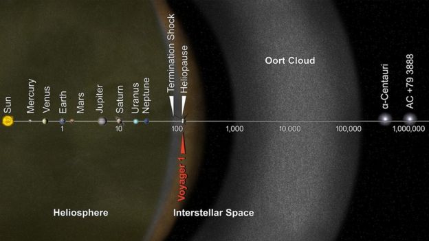

Degen1103
Где заканчивается Солнечная система?
"Вояджер-1" - единственный сделанный человеком объект, прославившийся тем, что вырвался за пределы "космического дома" своих создателей - Солнечной системы. Причем как минимум дважды. Где он сейчас? Технически, все еще в ней...
