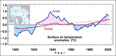

Оффлайн langust
  • Сообщений: 5 033
  • Благодарностей: 12
    • Сообщения от langust
Средний минимум площади льдов в сентябре за период:
1979-1988 7,4
1989-1998 6,88
1999-2008 5,83
2009-2016 4,83
Как видим, получается неуклонное падение ледовитости за последние 38 лет. В последние три десятилетия имеем -1 млн. за декаду. Это хорошо согласуется с версией ГП из-за увеличения концентрации парниковых газов.
Ничего удивительного - температура в Арктике росла, причем с приличной скоростью, значительно опережая  глобальные значения...
И потом, кто сказал, что в 30-е...40-е годы ледовитость была выше? Судя по рисунку, температура была не ниже  современной. А тогда еще никакого "антропогена" не было... .  Так что и никакого согласования  "с версией ГП из-за увеличения концентрации парниковых газов" нет.
