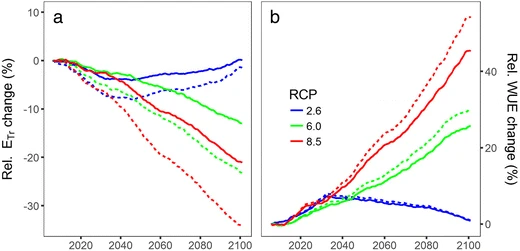

А вот там где выращивают рис особо ничего не улучшить.
Относительно рисовых чек можно согласиться. Рисовые чеки - по сути болото. Испарение там идёт практически также как со свободной водной поверхности и оно естественно растёт с ростом температуры.
А вот если говорить про сообщества наземных растений - то тут всё будет обстоять прямо противоположным образом. Т.е. для наземных фитоценозов сказанное:
А вот рост испаряемости будет только ускоряться.

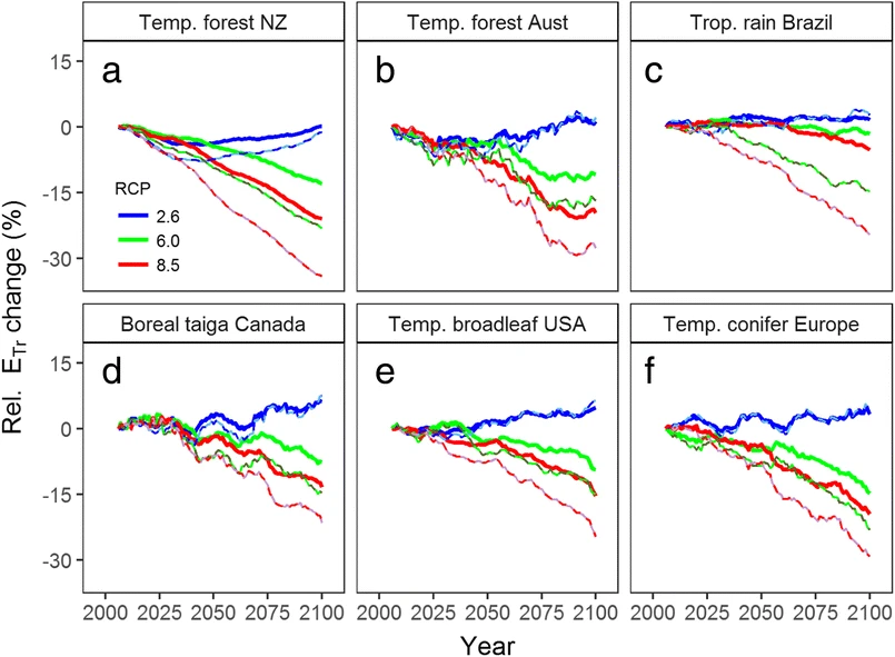

будет не вполне верно. Как это не парадоксально, в том случае, если потепление вызвано ростом концентрации СO2, то при потепление испарение растениями... уменьшается. :)
Дело в том, что с ростом концентрации СO2 очень сильно растёт эффективность использования воды растениями (т.е. уменьшается расход воды на единицу синтезированного растением органического вещества), что существенно перекрывает её снижение (из-за роста давления насыщенного пара воды) в следствие роста температуры, который данное увеличение концентрации СO2 может вызвать (тут и далее я использую результаты работы: https://link.springer.com/article/10.1007/s40725-018-0073-8). Выглядит это так (тут на примере леса в Новой Зеландии):
Слева - относительное изменение расхода воды растениями на транспирация, справа - относительное изменение эффективности использование воды (отношение массы синтезированного растениями органического вещества к массе израсходованной растениями воды) в сценариях RCP 2.6 (синяя линия), RCP 6 (зелёная), RCP 8.5 (красная). Сплошная линия - соответствует случаю, когда растения отвечают на рост концентрации СO2 ростом первичной продуктивности, пунктирная - когда первичная продуктивность остаётся постоянной (из-за каких-то других лимитирующих факторов, скажем ограниченной доступности питательных элементов в почве).
В результате при потепление вызванном ростом концентрации СO2 объём воды, испаряемой растениями, несмотря  на рост температуры, будет падать для большинства фитоценозов планеты:
(обозначения такие же как и на предыдущем рисунке)
Естественно, этот вывод будет относиться и к агроценозам (полям и садам посаженным человеком, физиология у всех растений общая и отклик на изменение условий будет похожим).
Так как для агроценозов состоящих из наземных растений как правило транспирация доминирует над прямым испарение с поверхности почвы, то отсюда следует не интуитивное следствие - при потепление вызванном ростом концентрации CO2 расход воды сельскохозяйственными насаждениями будет сокращаться. :) Особенно, вероятно, для садов и виноградников. У древесных растений и отклик на рост концентрации СO2 сильнее, и с почвы, затенённой деревьями при достаточной плотности посадки, испарение меньше (т.е. относительная роль транспирация в общей структуре потери воды выше). Но эффект должен быть и для полевых культур тоже.
Просто невозможно бесконечно совершенствовать систему полива.
Естественно. Расход воды системами орошения в конечном счёте не может быть ниже транспирации самими растениями. Однако... при потепление вызванном ростом концентрации CO2 транспирация не растёт, а падает. :)
