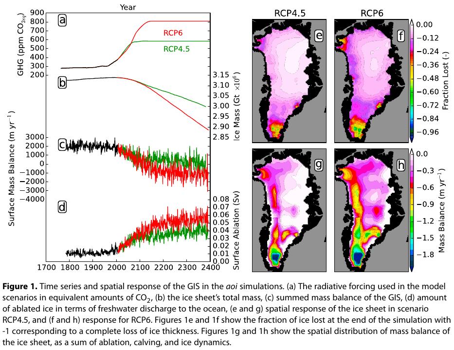

Из теплоты океана. А в Гренландии от эффекта альбедо после полного таяния Арктики.
Да не особо быстро она будет таять. Вот результаты расчётов по скорости её таяния для двух вариантов потепления:
(отсюда: https://agupubs.onlinelibrary.wiley.com/doi/full/10.1002/2015GL065276)
Даже для варианта с RCP6 с полкой на уровне 808 ppm скорость таяния составит всего 0.06Sv, что соответствует её вкладу в подъём уровня океана всего около 5 мм/год, что не особо много. Причём этот сценарий нужно считать пожалуй максимальным из возможных (на большее нам горючих полезных ископаемых точно не хватит).
Вообще ледники, при их существующем расположении, при любом реалистичном сценарии будут таять очень медленно, просто из-за малых значений инсоляции в тех регионах, где они лежат (а Антарктида помимо этого ещё хорошо изолирована от тёплых воздушных масс более низких широт в силу особенностей современной циркуляции в атмосфере и океане). Относительно быстро могут разрушиться только шельфовые ледники (но их относительно мало и быстроте тут идёт речь только в геологическом масштабе времени, всё равно даже это займёт сотни лет), а материковый лёд - нет, его таяние займёт очень много времени.
