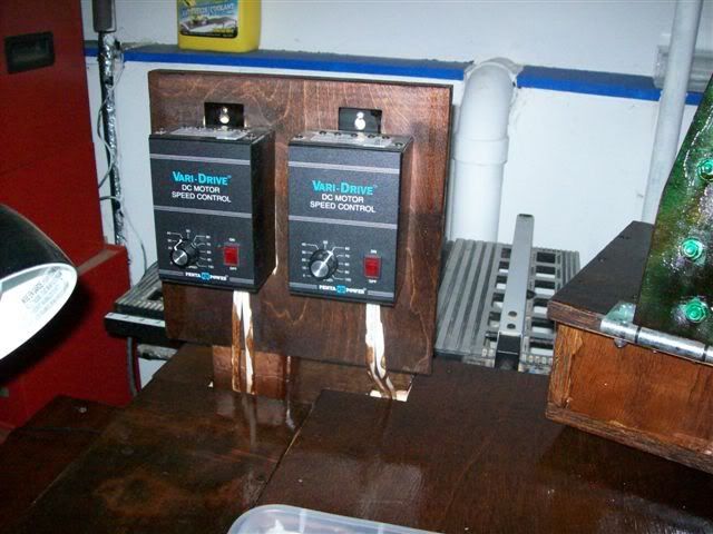

Прикольные "дрова". И журчитЬ станочек хорошо, приятственно! Вот только подробностей в этом видео не разглядеть. Можно попросить парочку фоток?
Это чисто шлифовальный агрегат? Для полировки, по-моему, жёсткости сочленений будет недостаточно. Верхние звенья начнут "вихляться".

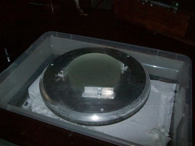

Из того, что бросается в глаза - метод крепления заготовки на шпинделе. Пробки эти... ну не знаю. Не нравятся они мне  :)
У вас там холодно? Почему в такой куртке?
Как регулируются скорости вращения звеньев? Блока управления вроде не видать.

Попробую коротко ответить на вопросы.
Я обдирал в феврале и у меня в гараже прохладно.
Моторы 200 ватт с регуляторами.
Со сливом все в порядке.
До станка Фиделя далеко,но какие наши годы...
До 200-250 мм жесткости вполне хватает,но металл конечно лучше.
На шпинделе отшлифованное 150мм зеркало.

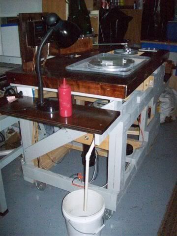

Да,Фидель и здесь прав-все эти пробки-эхо времен Навашина и Чикина.
Хотя должен заметить что и на подвальных фотографиях я замечал пробки тут и там. ;D ;D ;D
Но критику воспринял и заменил их на алюминиевый стол.

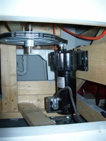

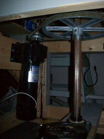

Для интересующихся вид снизу
Основной шпиндель
Привод поводка
« Последнее редактирование: 11 Апр 2010 [09:53:34] от Alexrus »

А что за движки? С редукторами?

Мне тоже интересно - пойдут такие движки
http://www.gearmotor.ru/kingmotor.htm
Можно ли менять на них обороты без заметной потери момента, в каких пределах?

Класс!
Редуктор скорее всего планетарный....
Привет стекляшкиным.
Прошу сильно не пинать,но критику выслушаю с удовольствием! ;D
Станок замечательный…но слишком «навароченый» для изготовления «одного-двух» зеркал, любителю достаточно вертикального шпинделя, а «водило» лучше приводить в движение руками…ИМХО конечно. :)

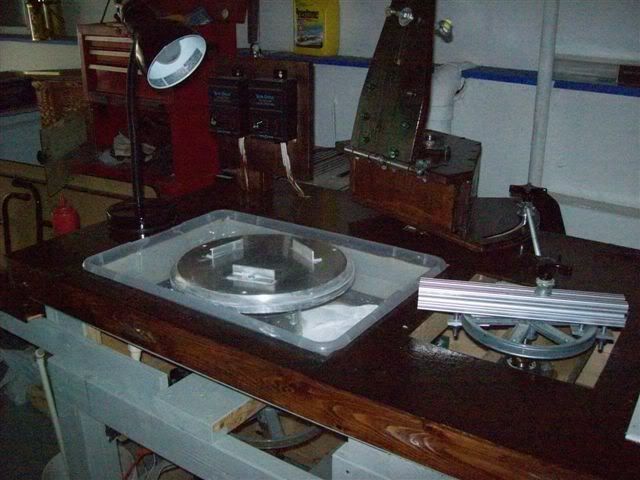

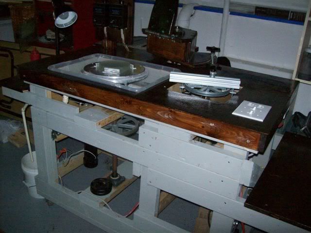

Привет всем!
Каждый отдыхает по своему.
Мой способ отдыха и релаксации-это не сидеть в позе лотоса или искать зен и чакру в районе третьего глаза,а с бокальчиком красного винца спрятаться у себя в гараже и *пожужать*
250 мм зеркало на шлифовальной машине
Успокаивает получше йоги
Шлифовка 150мм зеркала телескопа
Извини,Фидель,опять деревообрабатывающая фабрика.
Мне,как профессиональному в юности токарю,стыдно,но все приходит к тому кто умеет ждать...... ;)
Этого станочка уже нет а зеркала есть.
Кстати телескоп с ними так и не построил-стекляшки интересуют больше. ;D
