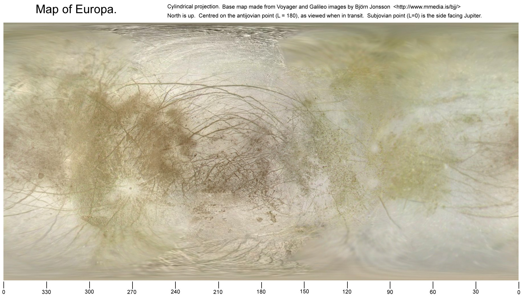

Хотя даже все проще. У Юпитера плоскость спутниковых орбит наклонена лишь на 3 градуса, в то время как у Сатурна на целых 27 градусов.
Поэтому фактически и орбитальные спутники в пролете для обнаружения полярных гейзеров на "просвет" у Европы. Гейзеры Энцелада на порядок проще обнаружить, чем гейзеры Европы.
Из-за практического совпадения экватора Европы с плоскостью эклиптики полюса Европы должны быть практически всегда в тени. А полярные гейзеры соответственно на самом краю полумесяца и практически не видны.
http://www.britastro.org/jupiter/2011/Europa_map_Gal_BjJonsson.jpg
И сама южная полярная область на карте изображена гораздо хуже, чем экваториальная или северная полярная область.
« Последнее редактирование: 28 Янв 2014 [11:14:40] от vsf »
