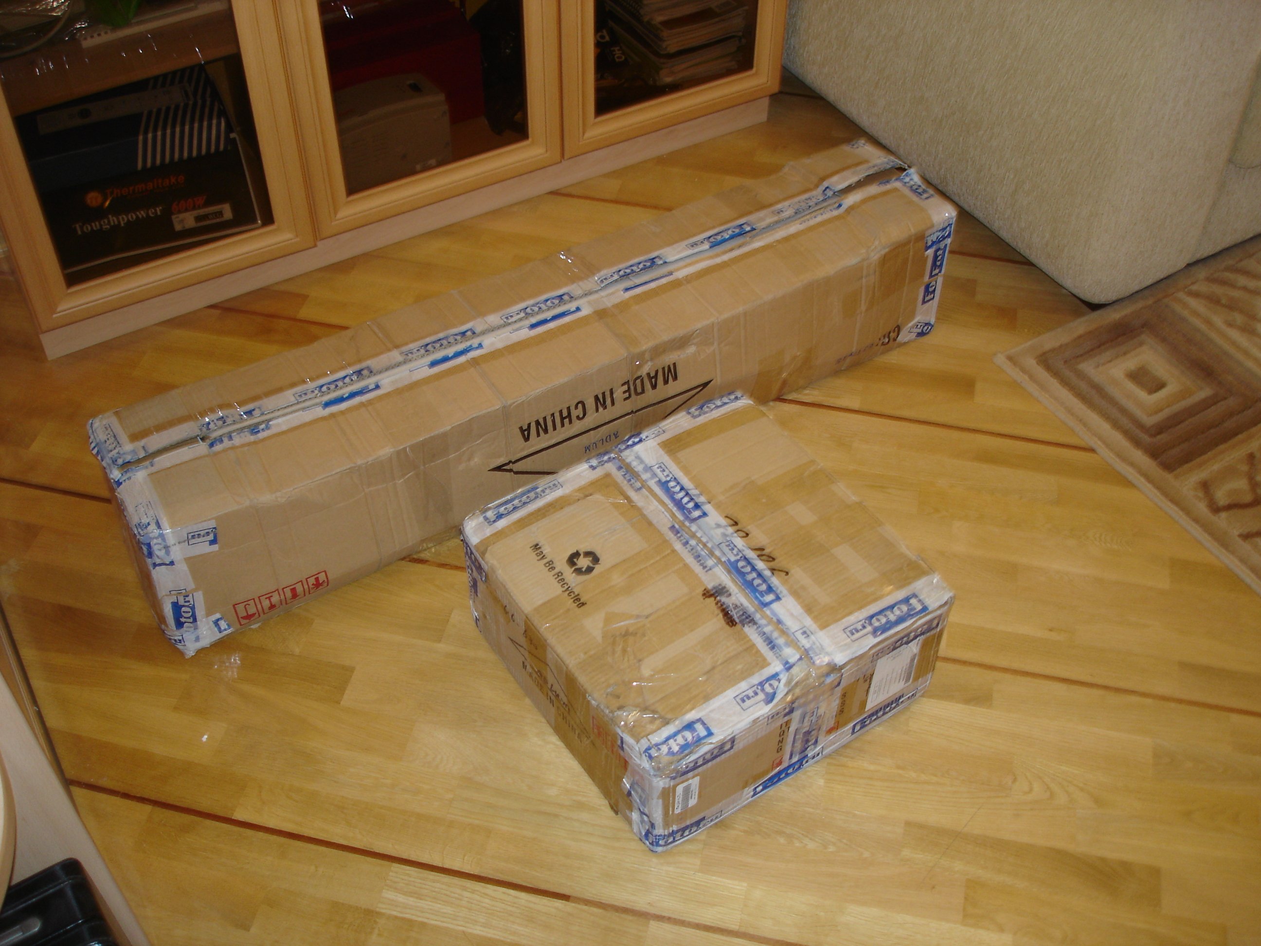

« Ответ #612 : 25 Июл 2009 [13:48:07] »
Купил монтировку, в комплектации, описанной выше, спасибо за ответ! Ура! :)
Теперь следующей покупкой будет 100ED/80ED или ТАЛ200К, склоняюсь пока сначала к SKY-WATCHER Black Diamond 100ED (но хочется взять и ТАЛ тоже, второй трубой).
В связи с хлипкостью картонных коробок, в которых лежала монтировка, возникает вопрос, где её лучше хранить в разобранном состоянии? Очень хотелось бы взять что-то типа фирменного алюминиевого кейса...
Не удержался и сфотографировал свою приобретение, как раз в продолжении разговора о комплектации фотки.
HEQ 5 Pro + ТАЛ 200К
