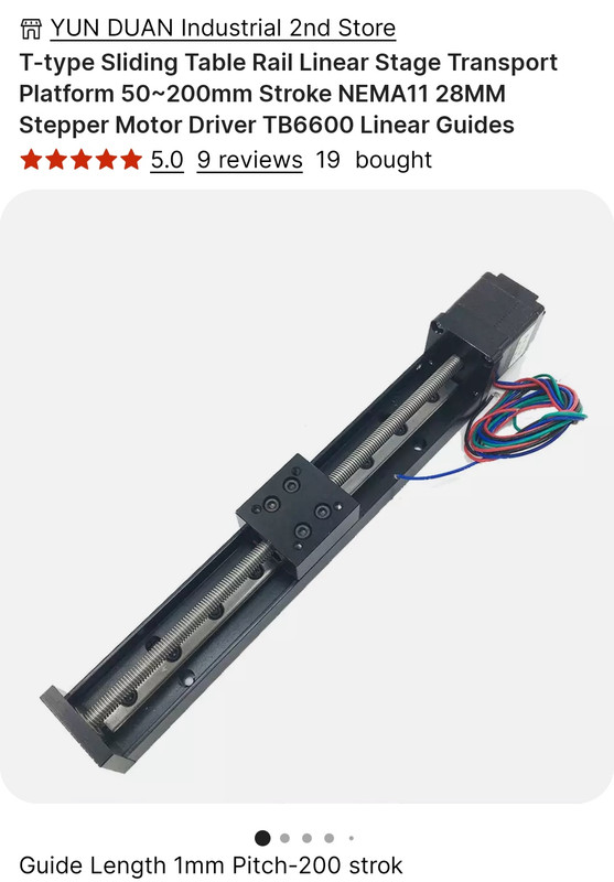

Хотя ремень лучше шестерен, все таки напрямую двигатель посадить на винт нельзя?
Не очень понял какой двигатель использован.
Напрямую двигатели с валами не соединяют по причине практической невозможности обеспечить соосность их валов. Если все-таки так делать, то возникают затруднения при вращении. Поэтому соединения двигателя и вала всегда производят через муфты, которые компенсируют несоосности и перекосы валов. Ремень, будучи гибким элементом, как раз выполняет еще и такую роль.

Оффлайн DarkEar
  • Сообщений: 238
  • Благодарностей: 35
    • Сообщения от DarkEar
Re: Наши монтировки!
« Ответ #1954 : 01 Фев 2023 [13:06:03] »
Естественно, виноват, поленился написать, но имел ввиду.
Хотя в тех приводах, что я использовал, никаких муфт нет, ротор двигателя конструктивно одно целое с винтом.
Строю монтировку Наши монтировки!

тут уже цена вопроса резко возрастает ... еще и драйвер управления шаговиком либо мутить либо покупать
Цена, да ощутимая. Но покупал во время 11.11 примерно по 2000 руб. И надо понимать, что эта цена за все в одном:
- точный винт с прямоугольной резьбой
- точная латунная гайка
- подшипники
- опоры подшипников
- линейная направляющая
- шаговый двигатель
Это все собрано компактно и точно выставлено между собой.
Простые драйверы, спасибо зд принтерам, стоят сечас чуть ли не 100 руб.
Не обязательно использовать хитрую муфту. Если вал двигателя и хвостовик винта одного диаметра, достаточно соединить простейшей втулкой. ЧПУшники самодельщики именно так и делают. При этом дальний от движка  конец винта можно оставлять свободным, без подшипниковой опоры.
Вот! В этом и заключается секрет "золотого ключика" — при отсутствии на конце вала опорного подшипника затруднений при вращении вала действительно не возникает, но зато конец вала начинает бить.
