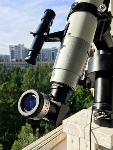

Вопрос по ТМШ.
Родной окуляр 28 мм показывает вроде не плохо, но поле показывает меньше градуса. Окуляр 10 мм дает наверное такое же поле, но для фокусировки не хватает совсем немного хода внутрь. Есть мысль выточить оправы для начинки современных плёсслов, и не меняя конструкцию телескопа, посмотреть что покажет. Думаю использовать плёссл 25 мм и 6,3 мм. Ни кто не пробовал и есть ли смысл использовать 6,3 мм?
25 мм Виксен..
с диагональю и длинным переходником М42/1.25"..
для точного фокуса не хватает примерно 0.5 мм..внутрь трубы
сейчас жду с Али укороченный адаптер М42/1.15"..
зы: с окуляром Виксен 25 мм..в прямом фокусе (без диагонали) - картинка бомба!!!
« Последнее редактирование: 03 Июн 2018 [18:25:32] от Calypso »
Оффлайн Один из гостей
  • Сообщений: 124
    • Сообщения от Один из гостей
Re: Наши раритеты...
« Ответ #589 : 03 Июн 2018 [17:35:14] »
Я говорю о ТМШ - маленьком максутове, а не о МШР.

Перенесите гз вглубь трубы на 1-2 мм и все будет ок со штатными окулярами.
