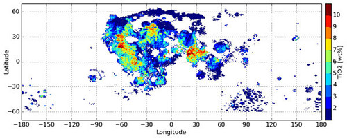

Шпинель FeCr2O4 будет основной рудой, из которой будут добывать хром на Луне (и на Земле тоже она является основной рудой хрома). Процесс образования месторождений хрома на Земле и на Луне идентичен, так что на Луне их остаётся только найти, они должны быть.
Из ильменита на Луне будут добывать титан и железо. В данном случае даже известно, где расположены основные и наиболее богатые залежи - на зеверо-западе Океана Бурь и в море Спокойствия.

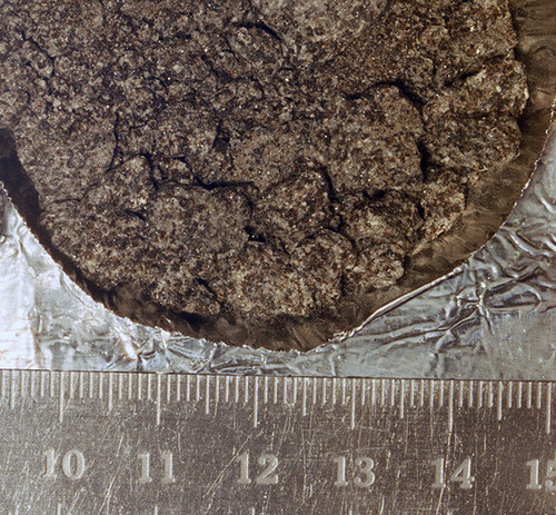

Ильменит на Луне нужно извлекать не из материкового анортозита, где его мало, а из морского базальта, где его много.
Вот образец 10058 найденный экипажем Аполлона-11.
Он состоит из ильменита (тёмный), пироксена и плагиоклаза. На Земле бы это считалось богатой титановой рудой, и компании бы дрались за право на её добычу. Подвергать обработке сложную смесь всегда невыгодно, поэтому используют технологии обогащения. Ильменитовый лунный базальт, как хорошо видно на картинке, легко рассыпается на отдельные зёрна. Поэтому нужно механически разделить его и получить ильменитовый концентрат, содержащий только ильменит FeTiO3 при минимуме посторонних веществ. Из него будет удобно получить чистый титан.
А вот карта концентрации TiO2 в поверхностных породах:
Максимум концентрации в морских базальтах на северо-западе Океана Бурь и в Море Спокойствия. Там концентрация в 500 раз больше, чем средняя по Луне, поэтому и добывать его там будет в 500 раз легче и дешевле.
Хорошо. Понятно. Но у нас проблема. У нас нет 10-20 лунных баз разбросанных по Луне.
У нас она ОДНА. На Южном полюсе Луны. Ну или на Северном полюсе Луны.
И дорог никаких на Луне пока нет, ни автомобильных, ни железных.
На Луне нужно развивать транспорт, ничего не поделаешь. И для освоения Луны понадобится много баз, а не одна, тут тоже ничего не поделаешь. Неужели гусеничный вездеход с большими солнечными батареями так уж невозможен на Луне? Или рельсотрон, стреляющий на дальние расстояния грузами, заключёнными в защитную упругую оболочку? Или был ещё проект в 1960-е годы прыгающей машины с выдвижным стержнем, которым она отталкивалась от грунта и передвигалась прыжками?
Извлекать все нужные вещества из одной породы под ногами - это очень сложная технология. В принципе это возможно - так делают растения и грибы. Но человеческая цивилизация ещё не достигла такого уровня.
