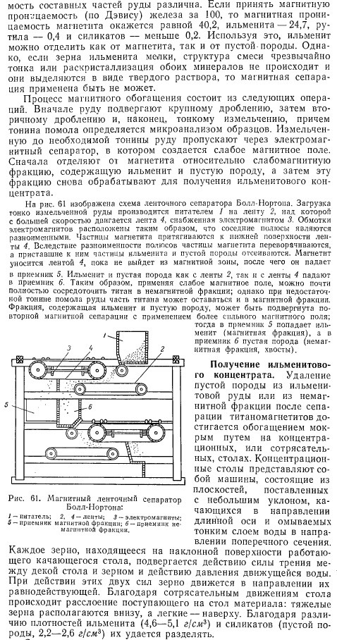

Как добывать титан, нам самим придумывать не надо, так как это уже придумано за нас. На картинке ниже - два способа отделения ильменита от прочих пород, один с помощью магнитного поля (ильменит - слабомагнитный минерал), а второй - разделением по плотности промывкой водой на столе. На этот второй способ нужно особенно обратить внимание, поскольку здесь выше в теме для разделения различных веществ по плотности выбирали экзотические плотные жидкости, в которых одни породы будут всплывать, а другие - тонуть. Как видим, можно поступить проще и обойтись обычной водой, которая, хотя и менее плотна, чем любая горная порода, всё же позволяет разделить их по плотности:
Возможно, кто-то подумает: а растворимые хлориды мы так по плотности не разделим, они же растворятся в воде? Ответ очень прост: не растворятся, если использовать насыщенный раствор. Поэтому можно вместо труднодоступных на Луне бромида фосфора и CrO2Cl2 использовать обычную добытую на полюсах воду. Сначала хлориды растворятся в ней до насыщения, а потом пойдёт разделение.
