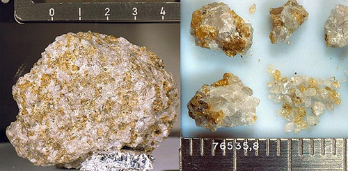

Вот типичный образец троктолита (это образец № 76535, найденный экипажем Apollo17):
"https://freeimage.host/i/qdKGRJs"
Белое - это плагиоклаз (его 60%), а жёлтое - оливин (35%), ещё есть примесь ортопироксена (5%). Оливин - на 87 % форстерит, т.е. отношение 87% атомов магния и 13% атомов железа. Плагиоклаз почти чистый кальциевый (96%), поэтому натрий добывать из него невыгодно. Исследователи отмечают, что троктолит непрочен и легко разделяется на отдельные зёрна (что хорошо видно на картинке). Это значит, что неразумно хлорировать непосредственно сам троктолит. Лучше сначала ударить его молотком, он рассыплется на зёрна, и дальше нужно отделить оливин от плагиоклаза - например, по плотности или по смачиваемости каким-либо ПАВ. Оливин плотнее плагиоклаза, поэтому нужно подобрать доступную на Луне жидкость, в которой плагиоклаз будет всплывать, а оливин тонуть. Дальше нужно хлорировать отдельно плагиоклаз, отдельно оливин. В результате будет меньше мороки с разделением хлоридов.
Итак, из этой горной породы мы сможем получить на Луне магний, железо (хотя на Луне есть источники железа и получше чем этот), алюминий, кальций, кремний и кислород (кислород, впрочем, легко добыть из любой лунной породы, и его скорее всего будут получать отдельным техпроцессом). Легко подсчитать, что с учётом небольших технологических потерь мы получим из тонны троктолита около 112 кг алюминия, 95 кг магния, 78 кг кальция и 28 кг железа.
Все три металла - магний, алюминий и даже кальций - прекрасно подходят для изготовления лунных металлоконструкций. Кальций, конечно, непрочен, но тем не менее, например, уголковый отражатель из него вполне можно сделать.
Но это далеко не все металлы и неметаллы, которые можно добыть на Луне. Дальше нужно рассмотреть лунный ильменит на предмет добычи из него титана и железа. Также нужно обсудить, возможна ли добыча на Луне хрома, никеля, меди, марганца, циркония, платины, и других металлов и неметаллов.
