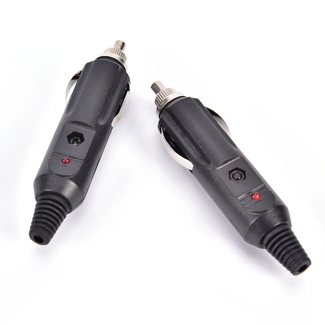

Купите в магазине автозапчастей разъём прикуривателя, припаяйте его к тому от чего будите запитываться 12v (+центральный - боковой) и вот уже нужный кабель у вас в комплекте.

Сделать нужный кабель не сложно, для работы в полях вам нужен не кабель, а источник питания. Аккумулятор + кабель или инвертор + бп на 12v с нужным разъемом. Источники питания продаются уже отдельно, особенно специальные для астронужд.

Я не парюсь шибко. У меня в багажнике постоянно катается дополнительный автоаккумулятор, от него и запитываю свой астродевайс. Купил в магазине радиотоваров прищепки-крокодилы и разъём-"папу", припаял к ним метра полтора-два двухжильного провода и пользуюсь. Главное полярность соблюсти!
