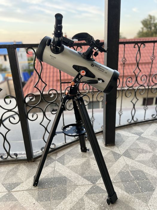

Оффлайн Андрбек
  • Сообщений: 37
  • Будьте проще
    • Сообщения от Андрбек
Re: Выбираю телескоп, бюджет до 50т.
« Ответ #395 : 10 Сен 2025 [08:55:15] »
вообще я так понимаю и/или пришел к этому, что покупать дорогой телескоп, чтобы он пылился в подвале смысла нет, т.к. делать вылазки даже раз в год будет проблематично, плюс небо не всегда включено и тд и тп  :)
а если просто смотреть с балкона луну и звёзды? (луна над горами) приехал с работы и залипнуть минут на 20-30?! балкон открытый смотрит на юг, можно глядеть и на юго-восток и юго-запад,
Сelestron 114/1000 отдают за 11500 р - подойдет такой для просмотра?
или что посоветуете для моей "хотелки"?
« Последнее редактирование: 10 Сен 2025 [14:40:22] от Андрбек »

« Ответ #397 : 10 Сен 2025 [09:09:32] »
Если то, что на фото - я бы не стал. Судя по длине трубы и названию - он корректорный. Не хорошо это
Не надо. Возьмите лучше чисто линзовый телескоп, и длинный. Вроде Sky Watcher 102/1000, например, или другой подобный.. Он будет подороже, но намного лучше.

« Ответ #399 : 10 Сен 2025 [09:48:17] »
Такой же, только под брендом деагостини =)))  у меня - корректорный ньютон со сферическим зеркалом - на увеличениях больше 50 крат мылит из-зс сферической аберрации, планеты не посмотрите в деталях (примеры фото на него можете посмотреть в сообщениях) не берите подобное никогда (ести дороже пяти тыщ просят)
P.S. и еще у него фокусер пластмассовый, при присоединении фотоаппарата или тяжелого смартфона - перекашивает безбожно)
Сферический астрограф 80/450/EQ1+ZWO ASI662MC
Юпитер-11+Svbony SV305C+EQ1+Motor RA Celestron
