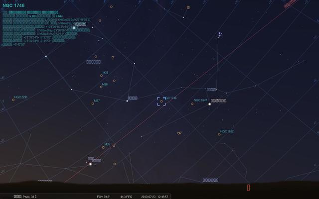

Кто-нибудь знает в чем проблема? Скачиваю с официального сайта версию 0.12.1, устанавливаю, запускаю, а там такое... что делать?
главное 10.6 работает нормально, а этот не хочет  символы нормальные отображать

Смотри те у себя. Сегодня ночью скачал оттуда, поставил человеку на ноут, всё нормально.
Попробуйте шрифт поменять (где-то там в конфиге было).
