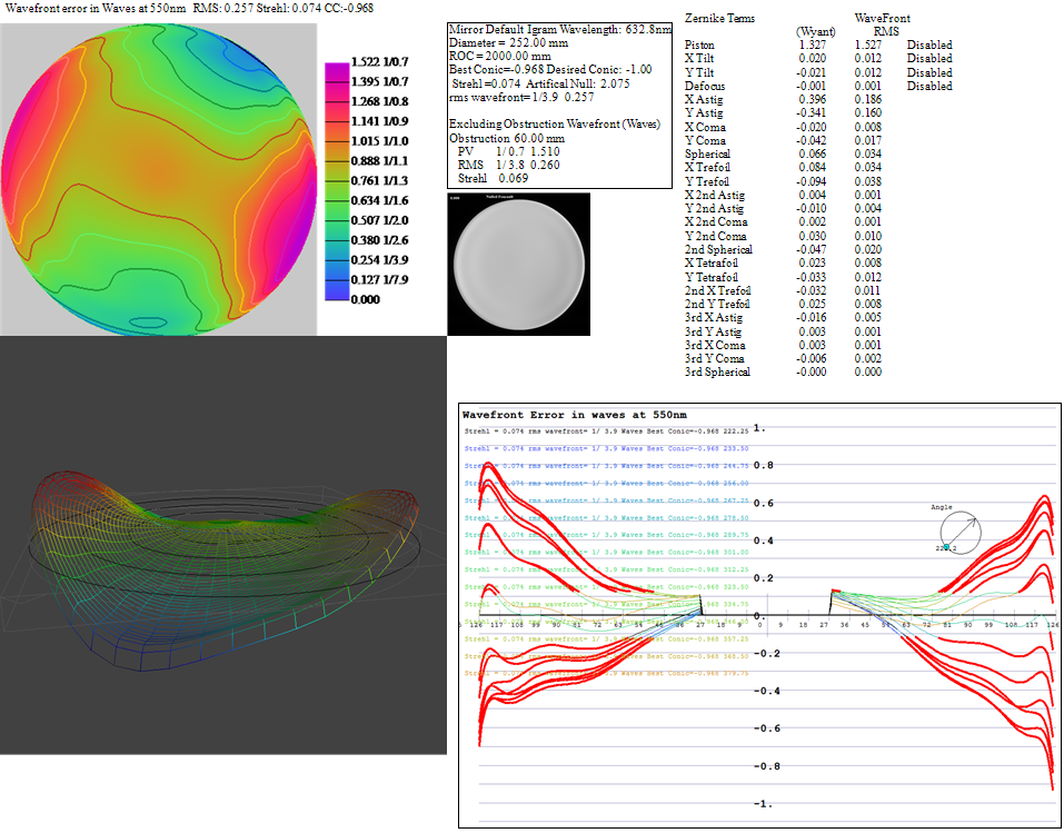

Для Ивана - диаметр 254мм, радиус 2000мм (не проверялся), из радиуса в красном:
« Последнее редактирование: 28 Мар 2015 [12:36:59] от Fidel »
Вот что по этой ИГ получилось у меня, результат похож на первую ИГ. Похоже кривая диагоналка на фоне этого ГЗ не намного ухудшила ситуацию.
Не понятно лишь почему астигматизм не был виден :-S
Репорт:
Пятно с учетом ЦЭ:
Но если вычесть астигматизм, кому и закрыть центр - то становится все как у Рора.
Update: Обновлено - тестировал влияние ошибки радиуса на результаты - забыл поставить правильно :-) Диаметр уменьшен на 2мм - оценка того, что срезалось при обведении зеркала эллипсом.
