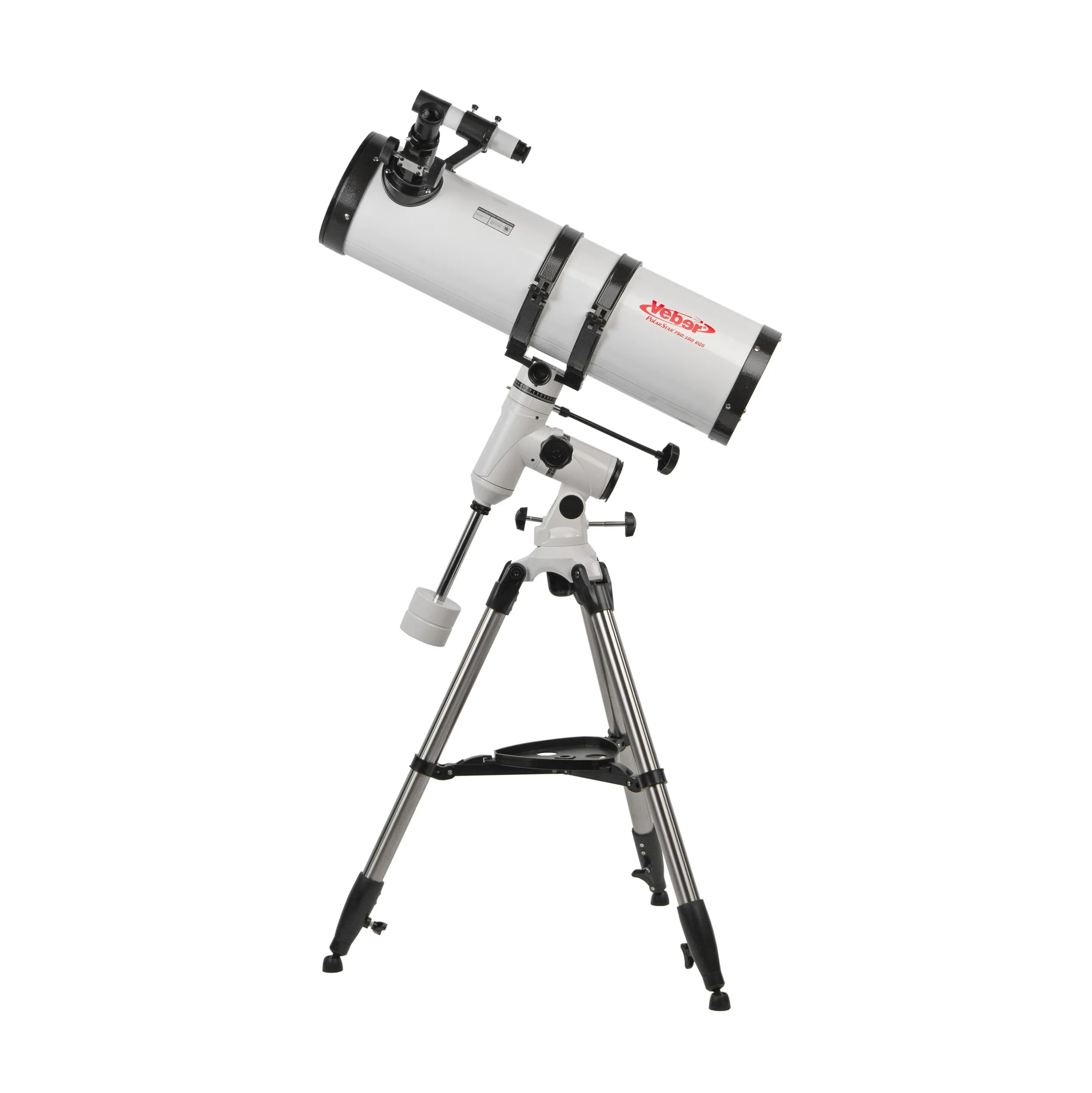

Veber PolarStar 750/150 EQ5
кто-нибудь юзает?
в комплекте 2 окуляра, солнечный фильтр.. монти вроде не совсем УГ)
и всего 20 тыр за комплект счастья?
VEBER ASTRO 25x100, БПЦ2 12х45М "Рубин"

Скорее всего сферическое зеркало с корректором будет, так как если была бы парабола, то бы во всех описаниях писалось бы про параболу. А так - полная тишина.
И это явно не EQ5.

то что не ЕКУ5 видно по фото.. но даже если это ЕКУ3.. то она одна стоит под тридцатник)
а тут трубу ещё с окулярами и искателем в подарок положили.. и солнцефильтр (там кстати и Лунный фильтр в комплекте)

Это ряженый Фансиер и прочая лабудень такого плана.
