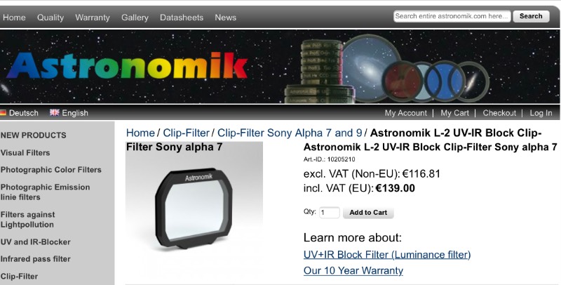

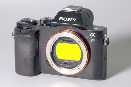

Вопрос - камера после удаления фильтра будет годна чтобы днем снимать что-то? Друг предлагает ее за 30 тыщ, мне она как дневная камера и ночная (не в телескоп) порадовала очень, думаю взять ли и там выбрать фильтр благо нашел на авито за 3000 умельца.
Я думаю если баланс белого выставить мануально будет работать, на Canon 550d такое делали.
SW Dob 16 GoTo
Оффлайн dazer
  • Сообщений: 733
  • Благодарностей: 50
    • Сообщения от dazer
У Астрономик есть специальные фильтры UV-IR cut разного уровня https://www.astronomik.com/en/clip-filter/clip-filter-fur-sony-alpha-7r-7s.html
Можно попробовать подобрать такой, чтоб был похож на оригинальный фильтр на матрице.
Оффлайн Kost1984rus
  • Сообщений: 1 484
    • Skype - Kost1984rus
    • Сообщения от Kost1984rus
А что будет видно днем? Красное все? Баланс умею ставить.
СВ Доб 10" складной
Coronado Solarmax 60 II
Nvastro+
Фильтр svbony h alfa 7nm
Оффлайн sky-manАвтор темы
  • Сообщений: 8 934
  • Благодарностей: 634
Если мануально настроить баланс белого по таблице цвета будут оригинальные. Красный занизишь. Есть на белорусском сайте статья как на canon с удалённым фильтром выставляли ручной баланс белого в меню камеры, фотки были без красноты после настройки. Есть вариант как запихнуть ИК фильтр в Сони A7S с объективами чтобы стекло прозрачное не добавлять вместо удалённого.

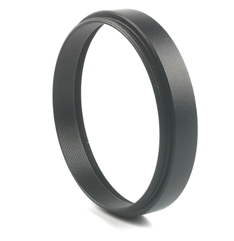

Дешёвые переходники как у меня на canon имеют внутри цилиндр идеальный по диаметру под удлинитель M48.
Заказываешь такой удлинитель М48 длиной 7мм. Накручиваешь фильтр 2’. Опускаешь в переходник и надо винт М4 нарезать в переходнике чтобы зафиксировать удлинитель М48. Винт должен упираться в удлинитель, а не в фильтр. Можно и фильтр зафиксировать, но давить на оправу светофильтра это не грамотно технически. В итоге с объективами использовать Ha+Oiii фильры от засветки или просто стандартный IR cut фильтр 2’. Чтобы фокусироваться с объективами как раньше нужно добавить стекло между объективом и матрицей толщиной примерно как тот что удаляем. У 2’ фильра такая же толщина примерно. Переходник на canon по сути делает стандартный отрезок зеркалок 44мм для Sony с отрезком 18мм. А тут фильтр 2’ в переходнике. Прикрутить потом переходник можно на корректор или телескоп через с стандартное T-кольцо EOS-M48 или М42.

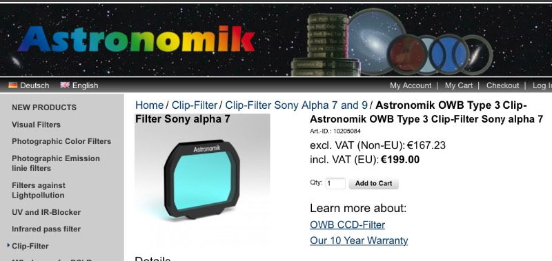

Есть готовые Clip in фильтры Astronomik для Sony A7S:
Там есть и UV IR Cut фильтр за 116€ $ и OWB фильтр (original white balance) за 167€ пристегнув его камера возвращается к тому балансу белого который был до удаления фильтра, поставил в камеру снаружи и готово, по сути это тот фильтр который удалён.
Про фильтр OWB можно почитать тут:
https://www.astronomik.com/en/uv-und-ir-block-filter/owb-ccd-filter.html?___store=en
« Последнее редактирование: 05 Нояб. 2021 [16:42:18] от sky-man »

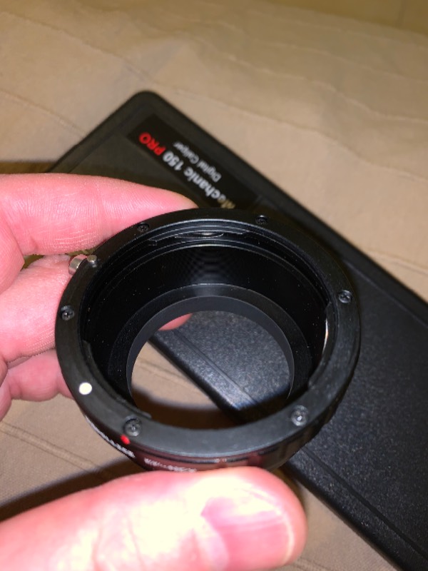

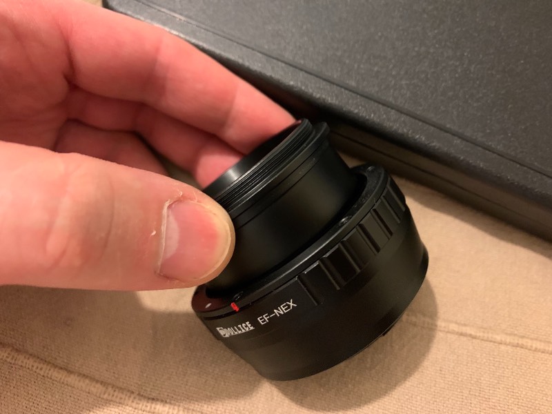

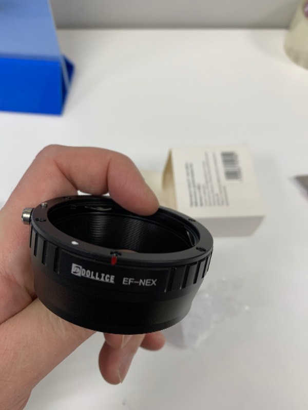

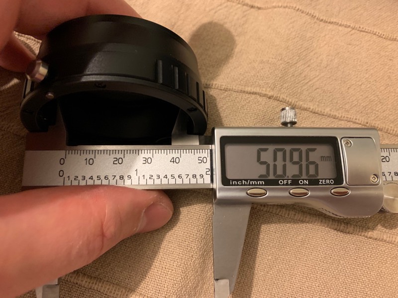

Переходник Sony E - Canon EF куда можно ставить фильтры 2’ брал тут:
https://www./ссылка запрещена правилами форума//products/182534871/?sh=9sI4IrSO&from=share_ios
Внутри такой цилиндр:
Диаметр внутренний 50,96мм:
У втулок 2’ и удлинителя шириной 7мм который туда можно вставить и прикрутить к нему фильтр 2’ толщиной 5мм - 50,72мм:
Удлинитель 2’ идеально вставляется в этот адаптер:
Глубина цилиндра от основания до нижней объектива 15мм. Поэтому удлинитель надо брать 7мм, плюс 3мм резьба у него и 5мм фильтр прикрученный. Резьбу под винт надо нарезать чтобы он зажимал удлинитель 7мм. Удлинитель 2’ шириной 7мм можно купить тут за 230 руб:
https://a.aliexpress.com/_9xnYJN
Похожий адаптер Sony E-Canon EF куда можно вставить втулку с фильтром 2’ и зажать есть на али за 275 руб.
https://a.aliexpress.com/_Aa1HOr
По сути за 500 руб можно купить переходник на объективы canon с креплением для фильтров 2’, и не нужно будет вставлять фильтр или просто стекло на матрицу Sony A7S. Тут можно легко  менять фильтры и ставить то что нужно тебе.
По Вуали например надо усиливать только Oiii 500нм а не городскую засветку этой камерой. По NGC 7000 Ha 656нм фильтр который показывает только туманность без усиления засветки.
