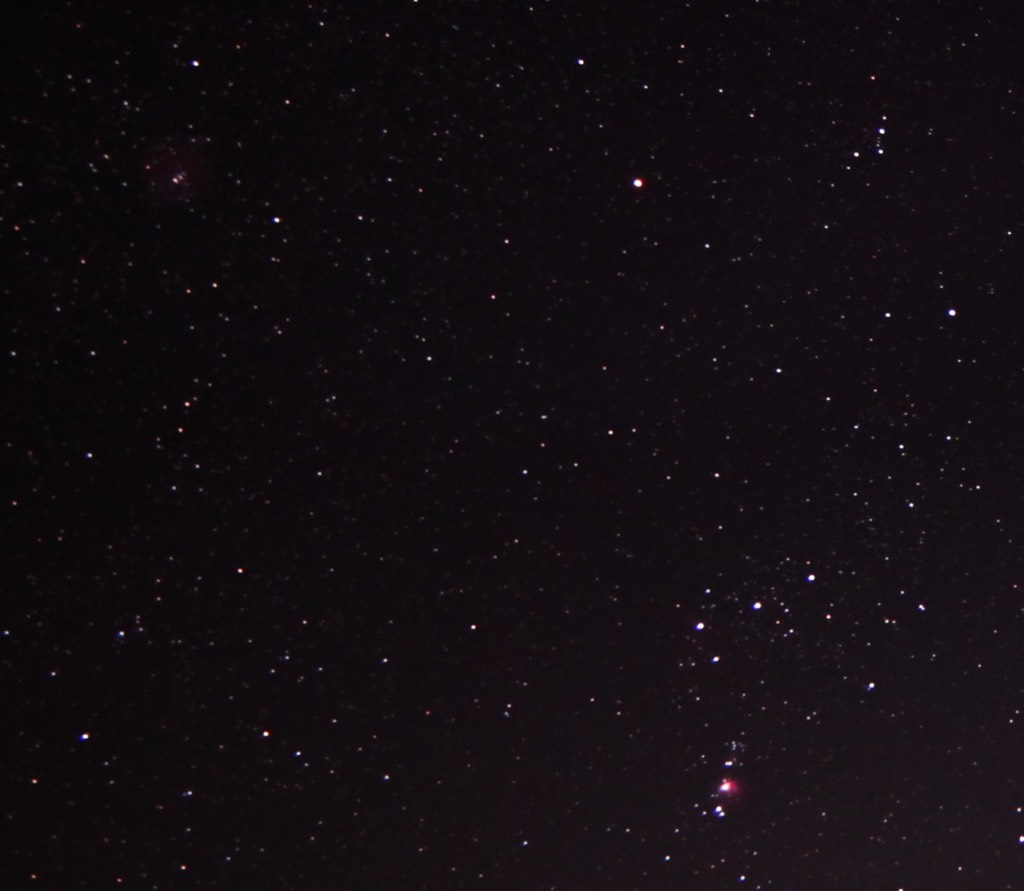

Снял на 14/2.8 canon. Выдержка 10 сек без трекера, есть подвижка звёзд если увеличивать.
Есть кома по краям если увеличивать на экране но это ширик.
Увеличивая кадр, кроп туманность Ориона:
Поснимать Млечный Путь пойдёт. Но до него надо доехать и лучше иметь трекер.

Годно, как вытащу свой обьектив кэнон 40/2.8 с почты и будет погода тоже попробую снять первые звездочки на фотик. С неподвижного для моего кэнона 550д 6 сек вроде золотая середина. А гоу ту заменит трекер? Даже если на азимутале хоть немного?
Если с подъемом платформы как goto -  Nexstar 4SE то наверное да. Я снимал даже на 135мм 30 сек без особых подвижек видимых.
