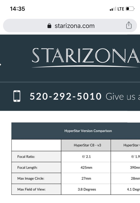

На моём бывшем ШК8 с гиперстаром фокус 416мм.. дык, андромеда едва влезала в поле, и то по диагонали, а тут...?
QHY8L
3,8 градуса поле с корректором гиперстар на ШК8, фокусное 425мм:
У меня на Ньютоне 150/600 - 4,3 градуса:
http://www.astrocalc.ru/#D=150&F=600&Fok=24&AFok=52&Fs=2
Может по этому не влазила Андромеда вся на гиперстаре.
На 500мм по идее вообще 5,1 градуса будет.
