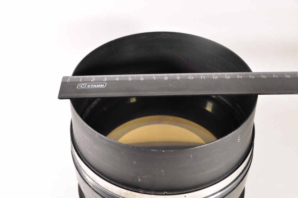

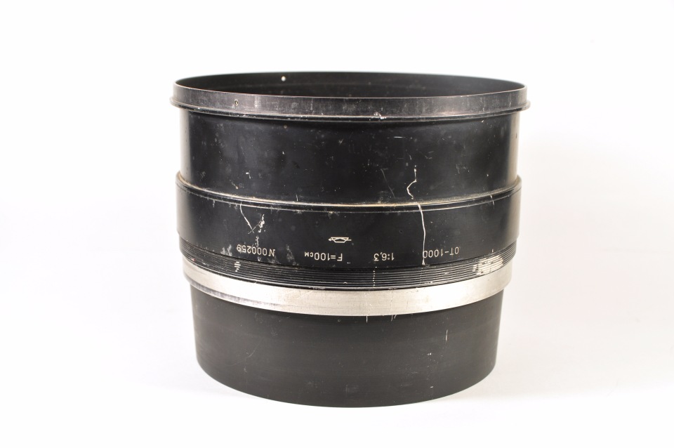

Здравствуйте! Попался такой вот объектив. Кто-нибудь встречал или может владеет информацией,где такие использовались? В гугле ничего не нарыл!

Смахивает на кусок от МТО-1000, но не он. В списке объективов выпущенных КМЗ не встречается ни одного сочетания 1000мм 1:6,3 http://www.zenitcamera.com/catalog/lenseslist.html
Зачем размещать фотки на тормозном радикале и вообще где-то? Ведь можно засунуть их прямо в сообщение.
